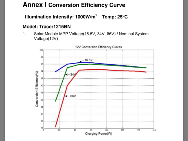

Alcuni giorni fa scaricai dal web il manuale di quell'apparecchio (non ho piu' il link) e come dice marco compensa in base alla temperatura il voltaggio di carica, ma senza sonda temperatura su cavo. Dunque al meglio va istallato vicino alle batterie....
qui
Il grafico della sua efficenza in base al voltaggio e potenza che fornisce il pannello. Forse esistono di piu' efficienti ....
Tu hai due pannelli da 60W a 18V che metteresti in parallelo o in serie ?
il victron da un'efficenza massima del 98% ma non danno un grafico per vedere l'efficenza in base alla potenza. Comunque il victron si puo' supporre sia piu' efficente, visto che questo ha un'efficenza massima di poco pui' del 96%.
