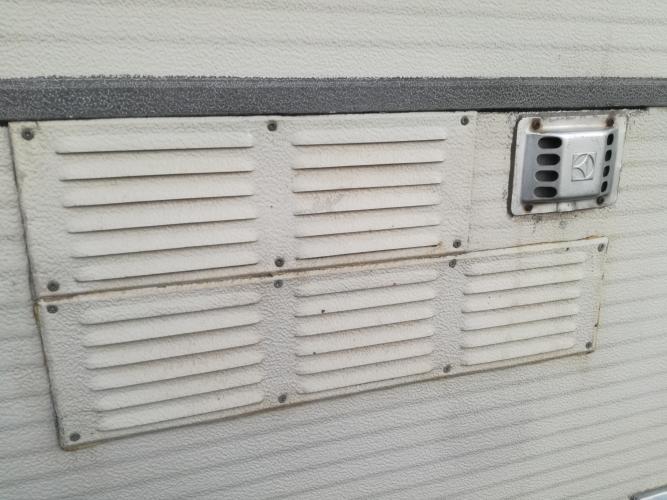

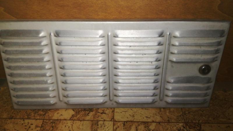

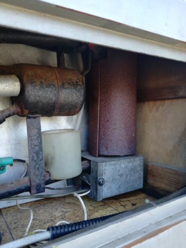

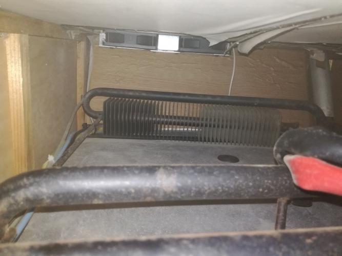

Ciao a tutti, mi sono reso conto oggi che lo scarico dei fumi del frigo trivalente e conseguentemente il calore viene risucchiato dalle ventole di raffreddamento.
lo scarico in alto è fatto tipi a T da una parte scarica all esterno dall apposita uscita e dall' altra è praticamente libero nel vano frigo.
Se rimuovo lo sportello basso di ispezione con ventole accese lo scarico e il calore si sente che inizia a uscire dalla sua uscita dedicata, come  rimetto la griglia in basso il calore non esce più dallo scarico ma dalla griglia bianca con dietro le ventole.

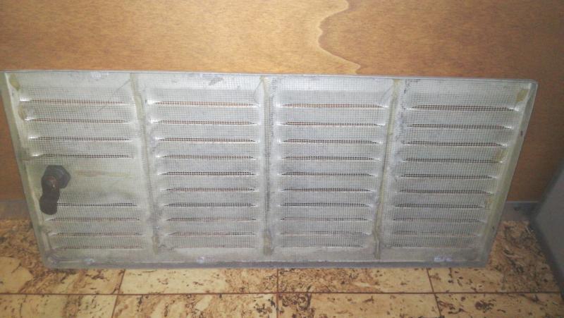

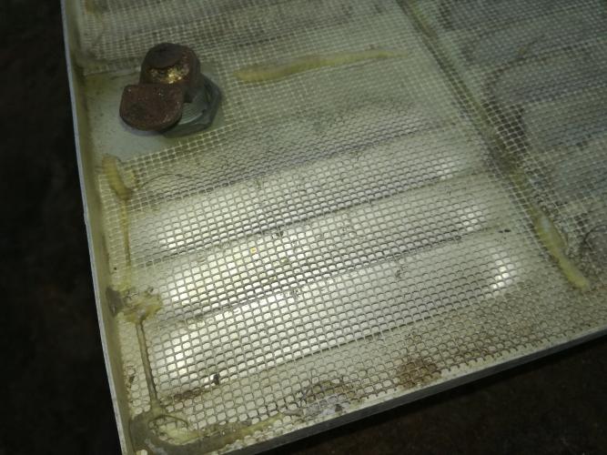

Ho notato che c'é una specie di retina incollata dietro la griglia bassa sembra un lavoro artigianale sicuramente fatto da uno dei vecchi proprietari, cosa dite la rimuovo o va bene così?
Provo a tappare lo scarico a T dalla parte interna in maniera che i fumi siano obbligati a uscire solo da una una direzione o serve come sfogo in caso di vento?

provo a fare un ipotesi

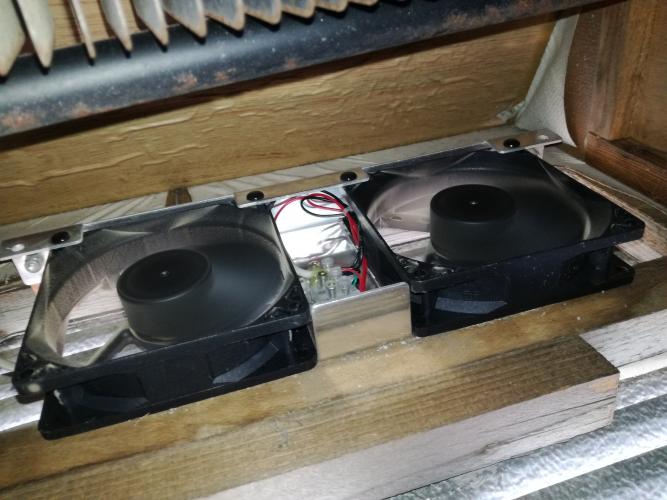

le ventole smuovono piu aria di quella che puo entrare dalla griglia inferiore
la depressione che si crea cosi nel vano frigo fa da risucchio tramite il camino
forse puoi risolvere montando una griglia inferiore piu aperta  (meglio se facilmente apribile)  cosi quando sei in sosta puoi toglierla per migliorare l'areazione

Ciao, si è quello che ho dedotto anch'io.
 La griglia è apribile, è quella in foto con la retina infatti ora l'ho rimossa, volevo sapere se rimuovere la retina in plastica applicata è una cosa saggia o se serve e rimuoverla può dare dei problemi...

tranne le foto delle griglie esterne ma che non servovno le altre foto che servvirebbero fanno pena e quel che interessa non è visibile  , si potrebbe sapere le ventole quante sono e il diametro delle pale  ? , da cosa deduci che assieme allaria calda generata dal condesatore espulsa dalle ventole ci sia anche lo scarico combusti del bruciatore ? , intanto il posteriore dello scarico a forma di T è e deve rimanere aperto

Quella retina la avevano messa anche i miei vecchi proprietari  ma serve solo per limitare la sporcizia o gli insetti . Se però limita l aria ti può peggiorare leggermente la resa .. Io l ho tolta.
Poi non ho compreso bene che problema hai con lo scarico ..
È normalissimo che esca aria calda dalla griglia alta... Lo scarico fa uscire solo l aria e i gas combust della fiamma... Anche se ti escono un po' dalla griglia, sempre fuori vannosmiley

Quando lo sportello inferiore è chiuso (quello con la retina) il gas di scarico passa sicuramente dalle ventole e conseguentemente riscalda il dissipatore lo deduco perché dalla griglia gas di scarico (quella piccola  in inox vicino alle griglie bianche) no esce calore, appena apro lo sportello inferiore inizia a uscire calore dalla griglia di scarico e diminuisce notevolmente il calore che esce dalle ventole.
Il mio dubbio è se il calore dello scarico passando dalla zona delle ventole faccia diminuire la resa del frigo.

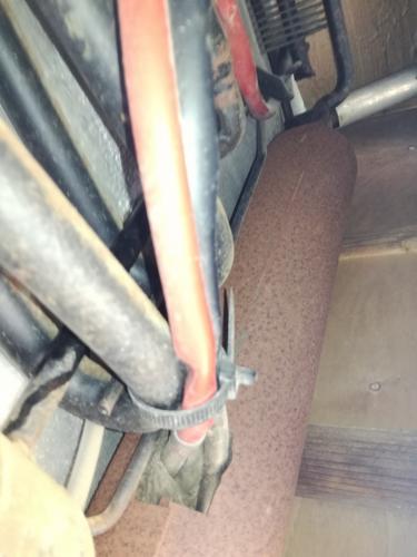

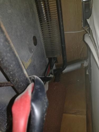

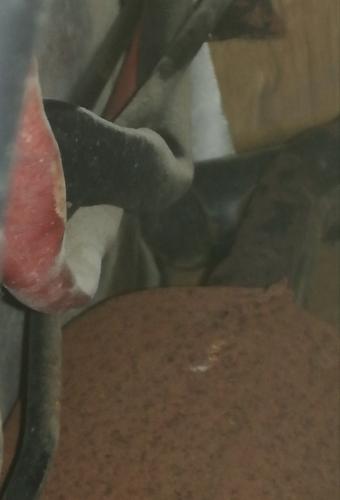

Da come dici sembrerebbe il camino ostruito.
Verifica il percorso dei fumi, cioè dalla fiammella a salire nel tubo e poi quella griglia quadrata piccola che è l'uscita del camino.
Verifica sia libera, prova a pulirla ma non saprei come, sicuramente ecostar ci saprà illuminare wink

Ciao, il camino è  tutto libero nessuna ostruzione...

Ora ho capito .. Beh questo indica se non altro almeno che la. Griglia inferiore fa troppa resistenza alle ventole, a causa della retina di plastica che riduce la portata di aria... Togli quella per prima cosa e verificawink

visto che non l'hai specificato te lo richiedo ; si potrebbe sapere quante ventole ci sono e di quale diametro ? , sarebbe molto utile anche qualche foto delle ventole e tutto il cilindro camino con visibile la parte bruciatore sottostante + T superiore

2 ventole 10cmx10cm marca brunner come l unità di controllo.
