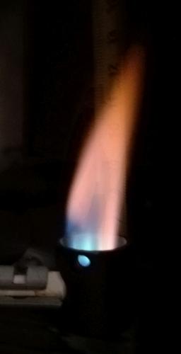

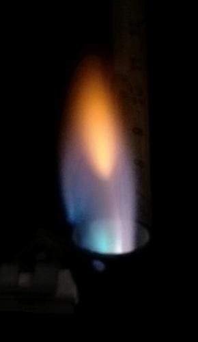

Scusa l intromissione smileya proposito di fiamma...

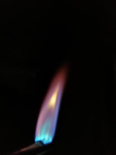

Per écostar :sono riuscito finalmente a fotografare la fiamma libera dal caminolaugh​​​​​​!
Che te ne pare? È a posto ? IMG_20190218_184558.jpgIMG_20190218_184543.jpgIMG_20190218_184150.jpg

Penso sia normale... Il mio electrolux (più vecchio, con accensione manuale) ha 3 livelli di fiamma e si alza a scatti, non progressivamente. Scusa l intromissione a proposito di fiamma...  Per écostar :sono riuscito finalmente a fotografare la fiamma libera dal camino​​​​​​!   Che te ne pare? È a posto ?
direi NI nel senso che manca un filino di aria comburente ma se stai utilizzando una miscela di gpl ricca di propano allora è normale perchè quella leggera parte giallastra è un classico del propano quindi non preoccuparti , tuttavia tieni sempre puliti i due forellini venturi e periodicamente controlla e scrosta l'interno della piccola rampa gas

direi NI nel senso che manca un filino di aria comburente ma se stai utilizzando una miscela di gpl ricca di propano allora è normale perchè quella leggera parte giallastra è un classico del propano quindi non preoccuparti , tuttavia tieni sempre puliti i due forellini venturi e periodicamente controlla e scrosta l'interno della piccola rampa gas ciao

se le foto si riferiscono alle 3 potenze direi che grossomodo l'altezza della fiamma va vene , la quantità di aria comburente non è regolabile ma fissa e viene prelevata dai due forellini venturi , ne vedrai uno solo perchè l'altro è sul lato opposto , detta breve breve in base alla quantità di gas che passa nella rampa attraverso i fori venturi viene aspirata la corretta quantità di aria comburente e se la stessa rampa nel suo interno fosse parzialmente ostruita passera meno aria e meno gas sballando la combustione e potenza mentre con i fori venturi parzialmente ostruiti ci sarà poca aria con fiamma giallastra
Le foto sono 3 angolazioni.che mi sono venute casualmente con la fiamma sempre al max... Sono diverse perché c era ventosmiley​​​​​​.
Comunque ho capito: la fiamma ha una carburazione fissa tarata dalla rampa gas... Se per qualche motivo passa meno gas si sballa. Grazie!

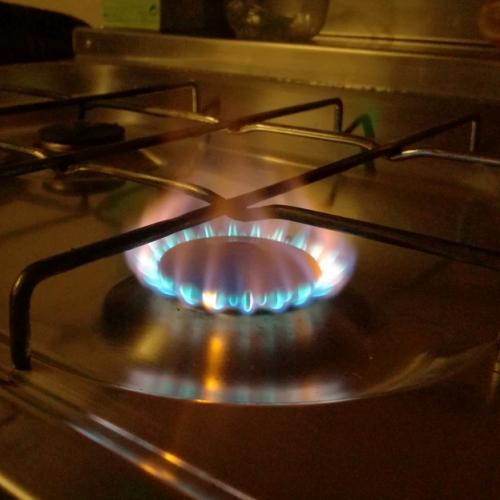

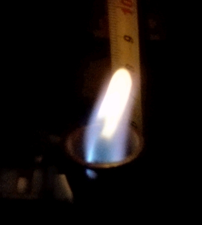

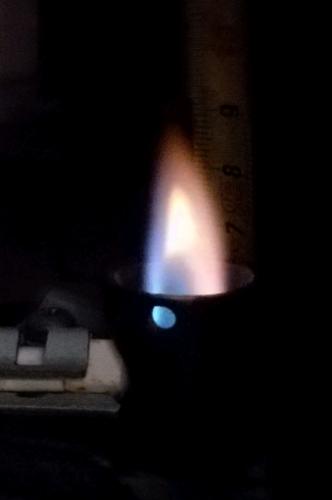

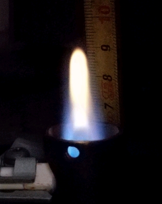

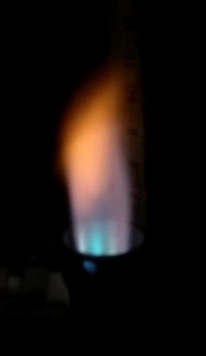

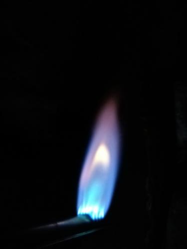

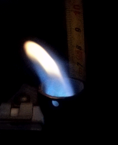

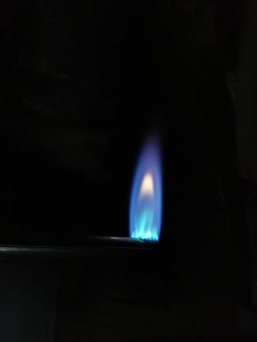

Sono riuscito a fare delle foto al minimo e al massimo però purtroppo qui c'è sempre molto vento e  anche cercando di riparare il più possibile la fiamma è sempre mossa...
Inoltre aggiungo una foto della fiamma della cucina che risulta anche lei un po' rossa sulle punte.
Uso come combustibile il GPL per auto.
IMG_20190224_203354_crop_624x624.jpgIMG_20190224_190829_crop_398x491.jpgIMG_20190224_190825_crop_403x449.jpgIMG_20190224_190746_crop_332x419.jpgIMG_20190224_190744_crop_339x510.jpgIMG_20190224_190735_crop_390x763.jpgIMG_20190224_190839_crop_362x624.jpgIMG_20190224_190842_crop_368x634.jpg

Sono riuscito a fare delle foto al minimo e al massimo però purtroppo qui c'è sempre molto vento e  anche cercando di riparare il più possibile la fiamma è sempre mossa... Inoltre aggiungo una foto della fiamma della cucina che risulta anche lei un po' rossa sulle punte. Uso come combustibile il GPL per auto.
Non ti sarò utile,ma io quel colore della fiamma lo vedo sempre e solo a fine bombola,inoltre 3/4 cm di altezza fiamma sono un pochino al limite basso.

non riesco a capire l'altezza della fiammella e dal metro pare sia 8-9 cm ma da come la vedo non è possibile che sia così alta ma tutto dipende da dove hai appoggiato la partenza del metro , tra l'altro la combustione della fiammella nelle prime 4 foto è decisamente anomala , le punte rosse sulla fiamma non sono mai un problema e quelle solitamente sono causate da polvere in movimento , il problema è il colore giallastro della fiamma che indica scarsa aria comburente
a questo punto ti consiglio di togliere il bruciatore , pulire e scrostare bene l'interno della rampa gas , pulire bene il fornelletto , sostituire l'ugello con uno nuovo poi prima di rimettere il bruciatore al suo posto bisogna pulire l'interno del cilindro camino ma per pulirlo prima dovrai sfilare la sua spirale elicoidale e pulire anche quella , una fiammella in quelle condizioni sicuramente con il tempo e utilizzo ha intasato il camino e spirale , visto che ci sei controlla anche la scadenza del riduttore gas e tubo flessibile di collegamento e se fossero scaduti per quel poco che costano andrebbero sostituiti

In risposta al messaggio di andreabertu del 24/02/2019 alle 21:39:57
È vero non si capisce ... È lunga 12 cm? È molto alta... Se é solo la. Fiamma...
​​​​​​Cmq. Segui il consiglio di écostar ... Io avevo il regolatore della bombola che NON era scaduto, ma cambiando lo é andato meglio sia il frigo che il fornello...

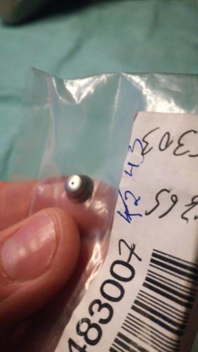

Ciao ragazzi, problema risolto!!
Ora funziona alla perfezione, sostituito il gigle' 18 eurozzi per un micro pezzetto di lamierasurprise , la fiamma ora è bella azzurra sia al min che al max.
Il camino funziona bene e i fumi escono dal loro posto senza problemi anchea con le ventole accese, ho smontato la griglia di areazione bassa quando sto fermo.
Oggi manopola leggermente un po' più su della meta' tra il min e il max fuori 26° in frigo 4° laugh

In risposta al messaggio di andreabertu del 27/02/2019 alle 20:09:12
Ciao ragazzi, problema risolto!! Ora funziona alla perfezione, sostituito il gigle' 18 eurozzi per un micro pezzetto di lamiera , la fiamma ora è bella azzurra sia al min che al max. Il camino funziona bene e i fumi escono
dal loro posto senza problemi anchea con le ventole accese, ho smontato la griglia di areazione bassa quando sto fermo. ​​​​​​ Oggi manopola leggermente un po' più su della meta' tra il min e il max fuori 26° in frigo 4°
... Che cos è il gigle ? frown

Inserito il 27/02/2019 alle: 20:11:46
L' ugello
