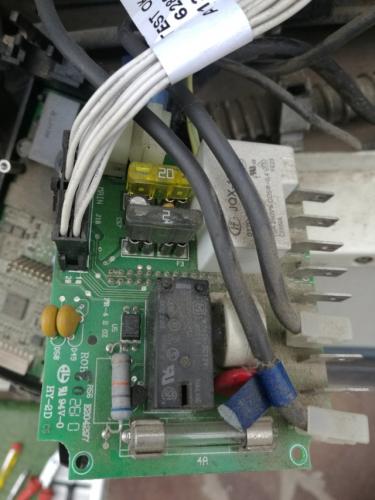

ho provato a cercare info tecniche sullo zoccolo faston adottato sulle schede Thetford e la Omega fusibili (uno dei più importanti costruttori a livello mondiale) ha queste caratteristiche tecniche: Da cui si può vedere
chiaramente le correnti massime (almeno quelle stabilite da Omega per i suoi prodotti). Sulla mia scheda precedente era stato usato il fusibile da 20 Amp su un contatto sciolto (PZ1011) dato per un max di 15 Amp. Mentre sulla mia scheda nuova è stato montato un fusibile da 25 Amp su un doppio faston con basetta (C1043) dato per un max di 20 Amp. Non ho altri commenti!! Luciano
Hai perfettamente ragione ma quando ho inserito i fastom nel connettore portafusibile della scheda ho avuto la netta sensazione che la presa è molto più serrata, certo che resterebbe il problema dello stampato che è sicuramente troppo debole per un carico continuativo di quasi 20A .
È per questo che ho deciso di farlo andare a 220 anche in viaggio, soprattutto nei lunghi spostamenti,

Ok, attenzione: la predisposizione con il portafusibile esterno (quello sì adatto a correnti ben più elevate) è il presupposto per intervenire,quando si è in viaggio, a fare l'intervento, già fatto sulla prima scheda quando si erano bruciati sia le piste dello stampato che il fusibile stesso, eseguendo con un saldatore ed un filo di rame rigido (ovviamente di corretta sezione) il  ripristino dei collegamenti e lasciando al fusibile esterno il proprio incarico di protezione alla utenza frigo a 12V durante il viaggio.
Spero di essere stato chiaro, comunque a disposizione di eventuali ulteriori chiarimenti.

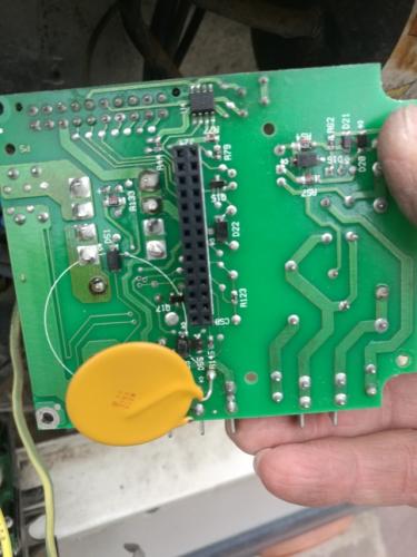

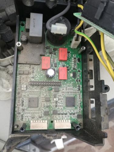

Questa mattina ho avuto un pò di tempo per aprire il contenitore dove è alloggiata la doppia scheda di controllo del mio frigo Thedford da 180lt prima chi iniziasse a piovigginare.
A me sembra sia completamente diversa dalle vostre,si tratta di una due schede collegate fra loro tramite dei pin a pettine,cosa positiva è che non presenta alcun segno di surriscaldamento ne sul portafusibile,ne sulle saldature,ne sulle piste quindi direi che va bene cosi!
Visto l'uso prolungato che faccio del camper direi che con questa scheda alla thedford hanno trovato la quadratura del cerchio e si sono superati
IMG_20200314_121456%20(FILEminimizer).jpgIMG_20200314_121523%20(FILEminimizer).jpgIMG_20200314_121514%20(FILEminimizer).jpg

dalle vostre,si tratta di una due schede collegate fra loro tramite dei pin a pettine,cosa positiva è che non presenta alcun segno di surriscaldamento ne sul portafusibile,ne sulle saldature,ne sulle piste quindi direi che va bene cosi! Visto l'uso prolungato che faccio del camper direi che con questa scheda alla thedford hanno trovato la quadratura del cerchio e si sono superati
Ottimo e dalla polvere che vedo non credo neanche che il camper sia recentissimo, evidentemente sul frigo da 180 l la parte elettronica è diversa da quella del 140/150 .
Così a occhio credo tu possa stare tranquillo smiley
