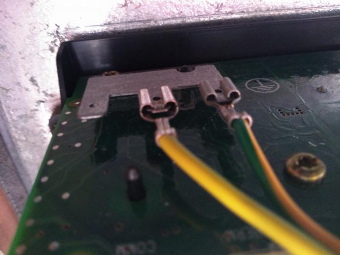

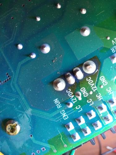

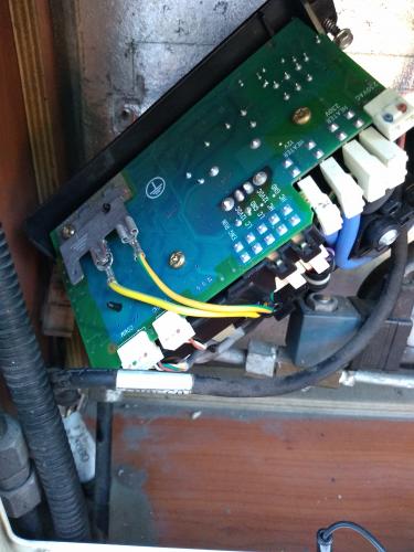

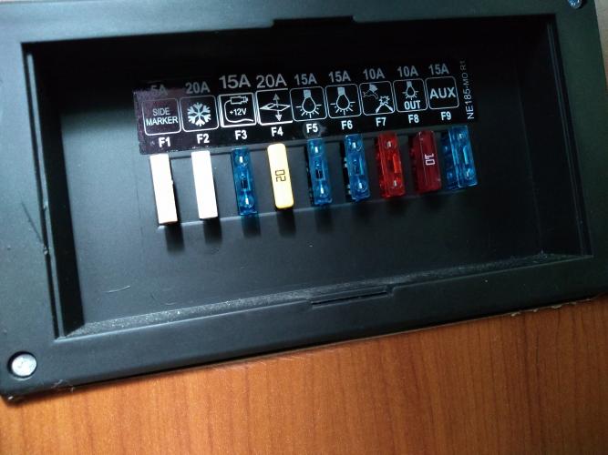

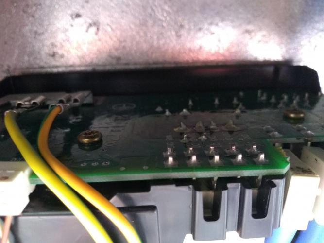

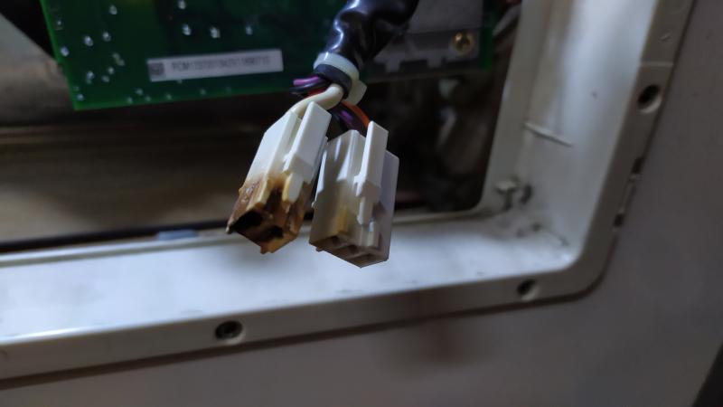

IMG_20200925_114359777.jpgIMG_20200921_100316745.jpgIMG_20200925_114354243.jpgIMG_20200925_114335518.jpgIMG_20200925_114347469.jpgIMG_20200925_115351063.jpgIMG_20200925_114417149.jpgBuonasera, mi aggiungo alla lista di quelli che hanno problemi con il frigo. Mi segna errore 6, non va a 12v. Ho controllato che il parallelo sia attivo una volta acceso l'alternatore, ho controllato i fusibili a vista di cui alle foto.
Le batterie anche se anziane caricano.
Ho anch'io un pannello da 100.
Mi manca da verificare, cerco di capire, il fusibile che rimane nella scheda(?) (se ho capito bene). Quindi dovrei svitare le due viti che si vedono nella foto? Ho capito bene?
Ringrazio anticipatamente.
Modificato da marchionni il 25/09/2020 alle 18:52:04

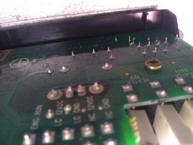

Inserito il 25/09/2020 alle: 19:47:30
In risposta al messaggio di marchionni del 25/09/2020 alle 18:47:23
cui alle foto. Le batterie anche se anziane caricano. Ho anch'io un pannello da 100. Mi manca da verificare, cerco di capire, il fusibile che rimane nella scheda(?) (se ho capito bene). Quindi dovrei svitare le due viti che si vedono nella foto? Ho capito bene? Ringrazio anticipatamente.
Nella seconda foto appena sopra le scritte 12 vcc ci sono 4 saldature e almeno una sembra fredda bisognerebbe avere una foto del particolare.

Inserito il 27/09/2020 alle: 18:09:42
Appena il tempo me lo permette provvedo a fare la foto.
Pero' la mia domanda era: per trovare il fusibile sulla scheda devo svitare le due viti sopra la stessa?
Poi e' tutto semplice lo smontaggio o rischio che mi rimanga qualcosa in mano?
Come detto il fusibile da 25 che protegge la linea (vedi foto dove si vedono tutti i fusibili) fino al frigo e' integro, tra l'altro sulle istruzioni lo dava per 20 ed invece l'ho trovato da 25.

Inserito il 28/09/2020 alle: 11:20:29
In risposta al messaggio di marchionni del 27/09/2020 alle 18:09:42
Appena il tempo me lo permette provvedo a fare la foto. Pero' la mia domanda era: per trovare il fusibile sulla scheda devo svitare le due viti sopra la stessa? Poi e' tutto semplice lo smontaggio o rischio che mi rimanga
qualcosa in mano? Come detto il fusibile da 25 che protegge la linea (vedi foto dove si vedono tutti i fusibili) fino al frigo e' integro, tra l'altro sulle istruzioni lo dava per 20 ed invece l'ho trovato da 25.
L'unica vite che veramente blocca la scheda al supporto è quella della tua terza foto, ma ti conviene smontare il supporto scheda dal frigo, poi dovrai liberare un po' i cavi per poterla ribaltare e finalmente vedrai il fusibile o quello che ne è rimasto.
Per le possibili soluzioni leggi bene tutto il post se non l'hai già fatto.

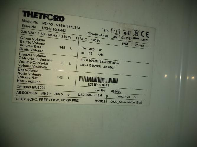

Non è che per caso avresti una foto della "nuova grigia grigia"?
O magari un P/N per arrivare al ricambio?
In abbinata potrebbe essere utile anche una foto della targhetta con i dati della tua unità!

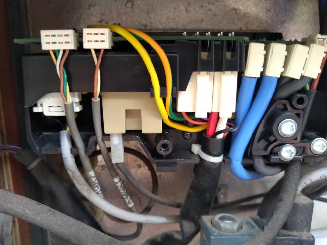

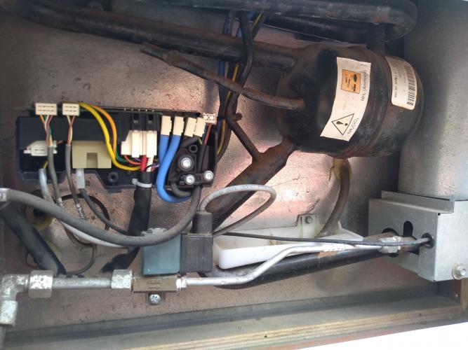

Inserito il 28/09/2020 alle: 19:10:21
La scheda, guardando meglio, e si vede anche dalle foto, in verità ha tre viti che la bloccano al sottostante.
L' intero blocco devo capire da dove smontarlo, e poi dici che si vede il fusibile?
Avevo capito dai post precedenti che fosse inserito sulla scheda.
Invece il fusibile della seconda foto e' stato messo in originale da 25 anche se sopra e'  scritto 20, forse e' un adeguamento in corso d'opera. Naturalmente sto parlando del fusibile che protegge la linea.

Ciao Dana67, Non è che per caso avresti una foto della nuova grigia grigia? O magari un P/N per arrivare al ricambio? In abbinata potrebbe essere utile anche una foto della targhetta con i dati della tua unità! Grazie mille!
Ciao Dlus ha fatto tutto il concessionati dato che il frigo è in garanzia.

Ciao Dlus ha fatto tutto il concessionati dato che il frigo è in garanzia. ricordati che il frigo a tre  anni di garanzia e se manometro qualcosa non riconoscono la garanzia.
Capisco...
non è che magari in una qualche carta che ti ha lasciato c'è un qualche riferimento ad un ricambio?
Normalmente anche se intervengono in garanzia una distinta o una bolla dei materiali/ricambi te la danno... sarebbe molto utile.

Inserito il 28/09/2020 alle: 23:27:39
In risposta al messaggio di marchionni del 28/09/2020 alle 19:10:21
La scheda, guardando meglio, e si vede anche dalle foto, in verità ha tre viti che la bloccano al sottostante. L' intero blocco devo capire da dove smontarlo, e poi dici che si vede il fusibile? Avevo capito dai post precedenti
che fosse inserito sulla scheda. Invece il fusibile della seconda foto e' stato messo in originale da 25 anche se sopra e'  scritto 20, forse e' un adeguamento in corso d'opera. Naturalmente sto parlando del fusibile che protegge la linea. Sto ancora tentennando anche perche' mi sono rotto la clavicola e non sono operativo.
La terza vite, che si intravede in prima foto, non l'avevo notata, sul mio non c'è o non serve smontarla e lo dico con certezza perché ho rismontato tutto stamattina per l'ennesima volta.
Cmq hai capito bene il fusibile interno è sulla scheda, proprio sotto quelle 4 saldature cotte, quindi per arrivarci devi smontare la scheda dal suo supporto,
​​ma difficilmente riuscirai a togliere la vite in terza foto se non smonti tutto il blocco dal frigo.

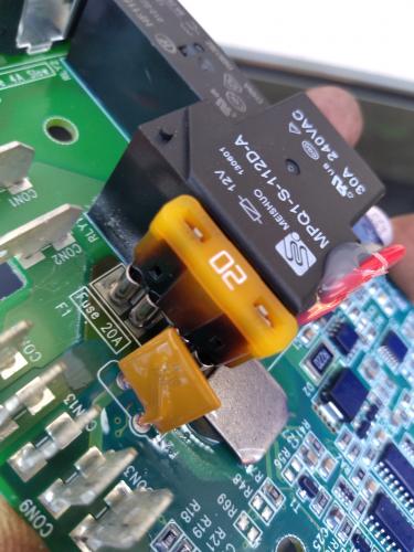

Inserito il 10/10/2020 alle: 12:14:38

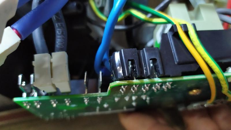

IMG_20201010_095803534.jpgIMG_20201010_093821060.jpgIMG_20201010_093849903.jpgE' stata dura con un braccio solo ed inoltre il sx (frattura clavicola) ma sono riuscito a smontarla e come vedete il fusibile era in corto. Sostituito e rimontato il tutto. Sorpresa non funziona più per niente nemmeno a gas?! Devo aver non inserito bene qualche connettore, eppure li ho riguardato tutti. Ma quale è il D+ e il negativo dove vedere una volta acceso il motore se arriva il 12V?
marchionni
marchionni
25/09/2020 7
Inserito il 10/10/2020 alle: 12:17:37
Fate riferimento alle foto precedenti per le indicazioni. Grazie. Ah dimenticavo, non so perché ma una volta montato il tutto è saltato il fusibile della pompa dell'acqua. Fatalità?
Infine come detto da Ciano46 il fusibile inserito l'ho messo da 25, credo che nelle nuove versioni delle schede siano tutti così.
Modificato da marchionni il 10/10/2020 alle 12:31:59

Inserito il 10/10/2020 alle: 16:33:39
Non si vedono benissimo ma sembrano a posto le saldature , invece devi restringere i contatti porta fusibile (il fusibile sembra fatto al forno)

Inserito il 11/10/2020 alle: 08:39:02
Buongiorno, stamani volevo ripassare tutti i contatti, pero' prima ho provato a riaccendere il frigo e... funziona!
Naturalmente anche a 12V, quindi era solo il fusibile bruciato e non devo cambiare tutta la scheda.
Strano, e' come se i contatti si siano assestati durante la notte?!
Qualcuno mi rappresenta dei dubbi sul fatto che abbia messo il fusibile da 25 anziche' da 20?
Modificato da marchionni il 11/10/2020 alle 10:08:27

Inserito il 11/10/2020 alle: 10:19:38
In risposta al messaggio di marchionni del 11/10/2020 alle 08:39:02
Buongiorno, stamani volevo ripassare tutti i contatti, pero' prima ho provato a riaccendere il frigo e... funziona! Naturalmente anche a 12V, quindi era solo il fusibile bruciato e non devo cambiare tutta la scheda. Strano,
e' come se i contatti si siano assestati durante la notte?! Qualcuno mi rappresenta dei dubbi sul fatto che abbia messo il fusibile da 25 anziche' da 20?
Si , perchè lo hai aumentato ?
devi restringere i contatti portafusibile altrimenti il problema surriscaldamento fusibile persiste e i (danni aumentano)

Inserito il 12/10/2020 alle: 11:05:27
Grazie del consiglio, ma i contatti mi sembravano ben stretti. Ho dovuto forzare per inserire il fusibile.
Aumentato a 25 perche' come gia' scritto lo stesso fusibile che protegge la linea e' stato messo da 25 (vedi foto di precedente post F2 nonostante sia scritto 20) e poi mi sembra che la stessa thetfort nelle nuove schede monti il 25 (vedi ciano46).
Spero che far passare saltuariamente una corrente un po' piu' alta non bruci la scheda!

Inserito il 12/10/2020 alle: 11:29:56
In risposta al messaggio di marchionni del 12/10/2020 alle 11:05:27
Grazie del consiglio, ma i contatti mi sembravano ben stretti. Ho dovuto forzare per inserire il fusibile. Aumentato a 25 perche' come gia' scritto lo stesso fusibile che protegge la linea e' stato messo da 25 (vedi foto
di precedente post F2 nonostante sia scritto 20) e poi mi sembra che la stessa thetfort nelle nuove schede monti il 25 (vedi ciano46). Spero che far passare saltuariamente una corrente un po' piu' alta non bruci la scheda! Non ho fatto la modifica di portarlo fuori e mi chiedevo se fosse il caso di togliere il coperchio al porta schede per una maggior areazione?
Ciao Marchionni
a mio parere hai fatto bene a montare un fusibile da 25 perché quello da 20 lavora al limite e si scalda come una resistenza, anche il mio che ho portato all'esterno.
Per la copertura, io non la toglierei perché rimarrebbe la scheda scoperta proprio dal lato saldature, troppo a rischio , però a pensarci bene si potrebbe fare qualche foro per far passare aria che male non farebbe.
