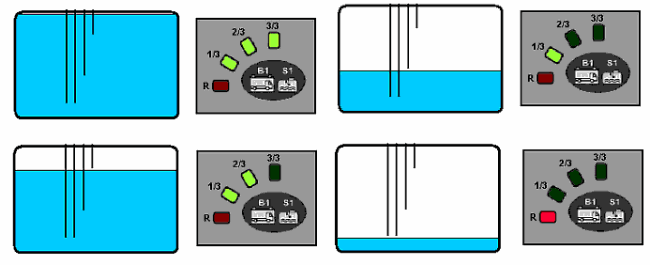

Ti metto un disegnino che raffigura piu' o meno il funzionamento di quello a 4 pero' con gli indicatori del mio pannello di controllo.
Basandoti sul disegno, puoi provare a mettere insieme i fili e toglierli ad uno ad uno per vedere come si comporta.
Quel filo che tu chiami fase, e' il comune e dovrebbe di solito essere a massa (negativo) ed e' collegato ad una di quelle piu lunghe.
Ovviamente con una sonda a 4 aste perdi una segnalazione, a meno che ti ingegni a mettere il filo comune a parte che deve arrivare in fondo al serbatoio, poi le 4 aste vanno ridimensionate. Credo che non ne valga la pena.
Renzo.

Ciao Renzo intanto grazie mille per le info. In realtà il mio sensore ha 5 astine e 4 livelli (4 led). Le astine del comune e del livello che segna 1/4 sono praticamente della stessa lunghezza. Non capisco quindi perchè
tutti hanno 4 astine e 4 livelli mentre il mio ha 5 astine. Deduco che il tuo comune segni anche il primo livello mentre il mio no...!? Oppure ho un doppio segnale sul primo led?... Ciao Crociere. Per l impianto a viti, bacchetta di plastica in che modo? Io le ho viste semplicemente avvitate dall'esterno del serbatoio.  ci stavo pensando ma lo considererò come ultima soluzione credo...ho letto che da più problemi di ossidazione e perderei il fattore (seppur non importante) di più conduzione=più tensione sul led). Grazie ;-)
In effetti con quattro astine i livelli sono tre. Se guardi l'immagine i tre led verdi indicano 1/3 2/3 e 3/3 , il quarto led (rosso) indica la "riserva" e viene acceso dalla centralina quando nessuno dei tre verdi e' acceso (le due aste lunghe ed identiche non toccano piu' l'acqua)
Con quella a cinque aste, tutti e quattro i led dipendono dalla conduzione delle aste.
Se metti la sonda a quattro aste sei costretto a mettere il filo che segna 1/4 collegato fisso al comune, ovviamente il led corrispondente sara' sempre acceso.
Difficilmente un led viene acceso direttamente tramite la conduzione delle aste, come minimo c'e' qualche transistor di mezzo.
Inoltre la visualizzazione del livello acqua deve essere temporizzata, si accendono i led per pochi secondi, il tempo di capire quanta acqua c'e', altrimenti se le aste rimangono sempre sotto tensione,  le ossidazioni galoppano.
Renzo.
