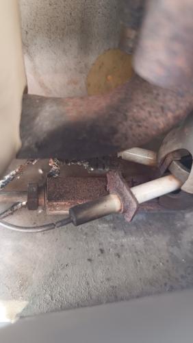

Buongiorno, in riferimento al problema di raffreddamento del Frigo Dometic da 150 lt, avevo notato un problema a Gas, in poche parole si accendeva e dopo qualche minuto ricominciava il classico "ticchettio" come quando manca gas.

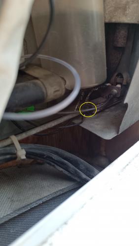

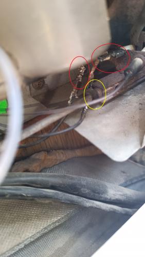

Nel frattempo tolgo le griglie per areare il frigo a 220V, ma poi dopo qualche giorno riprovo a GAS, stesso problema, tic tic tic, scendo dal camper il tempo di arrivare a vedere dietro nella griglia e avevano iniziato a prendere fuoco i due cavi cerchiati di rosso(probabilmente per il ricircolo aria dovuto alla mancanza delle griglie). Il problema era che fuoriusciva del gas(quindi stava facendo una fiammella dal punto cerchiato in giallo.)
Premettendo che probabilmente il bruciatore va revisionato o stretto per bene il tubo che va nel bruciatore....cosa sono quei due fili? Uno mi sembra una massa...l'altro forse è la termocoppia?!? Si ritrovano in vendita singolarmente? Grazie

una è la termocopia, l'altra il piezo elettrico
devi interpellare un rivenditore dometic e fornirgli  l'etichetta  che c'è dentro il frigo

Come ha fatto a svitarsi quel dado, di solto è difficile da svitare.
Hai veramente rischiato un incendio, la fiamma in quel punto è pericolosissima.
In quel punto non c'è nemmeno l'ugello che fa da limite, se la vite si fosse staccata avrebbe potuto fare una fiamma molto più grande.
Strano che non si sia interrotto il flusso del gas....farei fare una revisione totale.

Ti è andata bene che te ne sei accorto in tempo , difficilmente si allenta quel dado dalla rampa a meno che qualcuno lo abbia svitato per togliere e pulire l'ugello poi l'ugello è stato rimesso ma stringendo poco quel dado , altra ipotesi "meno plausibile" è che si sia parzialmente incrinata la cartella di tenuta , ora dal collettore valvolato chiudi la valvola gas che alimenta il frigo poi fallo sistemare il prima possibile

Solitamente  la  fiamma esce dai  fori venturi. Del  bruciatore, perché   si riempie la pipa del bruciatore di sporco.    Puo essere successo questo  ?

Ciao, al bruciatore arrivano 3 fili...secondo me una di quelli bruciati è una massa(quello centrale) perchè ha un connettore faston.

Paolo credo sia meglio specificare cosa e dove sono i due fori venturi , condivido che solitamente la fiamma esce proprio dai venturi causa rampa gas intasata ma visto che ha cerchiato il dado che collega il tubo gas alla rampa su quello mi ero basato , credo che anche tu hai la sensazione  che l'autore ne capisce ben poco , facciamo del nostro meglio per non metterlo a rischio e pericolo

Concordo con le ultime 2 opinioni, quando montai poche settimane fa un frigo usato funzionante ma mai pulito, probabilmente per via deila posizione di trasporto che che aveva spostato lo sporco nel bruciatore, la fiamma usciva dai piccoli fori laterali a destra del dado, all'inizio del "parallelepipedo" del bruciatore.
Magari nella foga del momento con la fretta di spegnere tutto non ci ha fatto caso, visto che la fiamma sicuramente era giallastra e larga e tendeva a cercare aria verso sinistra...
Io sul momento risolsi soffiando forte sul bruciatore, tanto per capire se il problema era appunto lo sporco che impediva al gas di andare avanti.
Poi l'ho comunque smontato e pultio per bene.

Grazie Dekracap...probabilmente la fiamma usciva dai fori venturi....ma nella fretta di spengere mi sembrava che uscisse dal dado. Poi lo smonto e controllo(già fatto nel vecchio camper). Ringrazio anche Ecostar per la preoccupazione sulla mia incolumità!!
