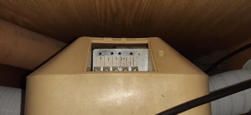

Ciao a tutti! Sono un neo felice possessore di un Safariways del '89. Il precedente proprietario è stato diciamo artistico con la parte elettrica del camper e io man mano sto sistemando quello che trovo. Oggi, tocca alla stufa, una vecchia Truma di cui però non trovo il modello. Quello che posso dire è che ha il piezoeletrico manuale e non quello a batteria con l'elettronica integrata. Ora, vorrei sapere come vanno collegati i fili. Io ho le indicazioni dei colori in tedesco che si vedono negli allegati, ma non ho i fili corrispondenti (sono stati sostituiti).  Vorrei sapere inoltre se su modelli così vecchi di stufe c'era qualche tipo di controllo (fumi o simili) o se erano "semplicemente" alimentate dalla 12V e basta. Vi allego una foto del fronte della stufa e delle connessioni.
Ogni aiuto è gradito! Grazie!​​​​​​​

Il mio problema è diverso: devo de facto rifare i collegamenti elettrici e devo capire cosa va collegato dove. Per ora, ho capito che sul più e meno a destra ci va la batteria e che quello comanda la ventola. Da lì, devo scoprire il resto.

Per cui secondo te oltre alla ventola le altre tre posizioni servono due per il piezoeletrico e quella rimanente? Cosa potrebbe essere?

la ventola vedo che ha il + ed il - sulla destra, gli altri contatti dovrebbero andare ad un potenziometro per la velocità.

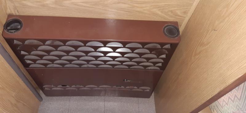

Ciao, puoi inviare foto della stufa senza griglia?
Ciao Taahrna.
La posto appena arrivo a casa!

la tua stufa serie 3000 presumo sia una versione SL con piezo elettrico (non meccanico) alimentato dalla BS , quindi oltre che alimentare la trumavent e suo potenziometro devi alimentare anche il piezo altrimenti quando pigi il pulsante sulla posizione di accensione la scintilla non avviene , se non fosse una versione SL allora il piezo viene alimentato da una scatoletta contenete 2 batterie stilo a sè stante , in tutti i casi quella stufa raffigurata non è con piezo meccanico

Ciao Mario e grazie. Stasera posterò delle altre foto, ma ti chiedo perché non è col il piezo meccanico. Io sulla destra ho un pulsantone che è duro da premere, come fosse un piezo, con un filo unico che parte ed un collegamento di massa sulla carcassa. A logica (ma sono neofita e posso sbagliare) quello è il piezo e non necessita di alimentazione esterna.

ora che ho visionato meglio la foto quello sulla DX che pensavo fosse un tappo di plastica effettivamente pare essere il pulsante del piezo meccanico , abbi pazienza avevo visto male scusami , se pigiandolo non senti il classico clack è il pulsante che non funziona , se invece il clack lo senti ma non avviene scintilla allora bisogna controllare il cavetto + le due connessioni + elettrodo di accensione e sua corretta posizione sul bruciatore , chiaramente per l'accensione devi prima premere la manopola sx e successivamente il pulsante piezo DX

Probabilmente ragionando e grazie a voi potrei aver risolto l'arcano. La stufa, come mi avete fatto notare, non necessita di corrente. Quello che io facevo era provare a girare la manopola del gas, senza però schiacciarla. Quindi, il gas non usciva.
Riproverò stasera con calma e vediamo se effettivamente la stufa funziona e il problema sono io.
Una domanda relativa alla ventola: i regolatori sono stati tolti, al loro posto c'è un semplice pulsante che, quando chiuso, fa partire la ventola. Se io sostituissi il pulsante con un potenziometro potrei regolare la ventola andando a calare la tensione? O rischio di bruciarla perché lavora a tensione non corretta (troppo bassa)?

ovviamente se non schiacci la manopola di regolazione temperatura la fiammella pilota non si accende , quando la fiammella si accende prima di rilasciare la manopola attendi sempre i classici 15 secondi altrimenti la fiammella pilota si rispegne , visto che é stato eliminato il potenziometro originale e al suo posto è stato inserito un interruttore ON/OFF puoi benissimo aggiungere un adeguato potenziometro ma è probabile che perderai la funzione automatica come sull'originale quindi solo regolazione manuale , vai tranquillo perchè non comprometti nulla e anche il potenziometro originale lavora sull'abbassamento della tensione , l'interruttore ti consiglio di non eliminarlo
