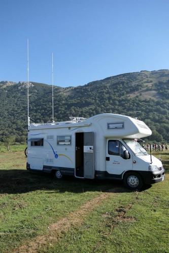

Non è roba mia ma di un radioamatore .2020914154232_PIC%201.jpg2020914154614_PIC%202.jpg2020914154757_PIC%203.jpg

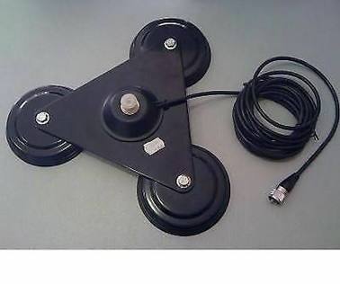

Una roba tipo questa.

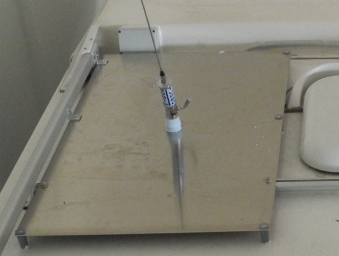

Se hai la fortuna di un tetto metallico r non vuoi forare almeno prova con questa.download.jpeg.jpg
