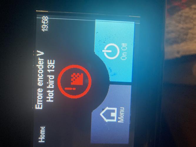

Non trovo più l’argomento aperto due giorni fa
Allora cerco di aprire l’antenna e di da questo errore

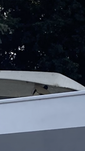

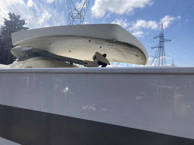

Contatto Gianfranco e, disponibilissimo come sempre, mi fa due domande
Alla seconda domanda mi dice che l’antenna ha subito un colpo e consiglia di verificare se padella e lnb sono attaccati perché secondo lui è così.
Vado al camper ma c’è troppo vento e non posso salire, però una foto fa vedere bene il problema
Ha proprio ragione, combaciano
Grande Gianfranco le sa tutte

Nel mio, parabola a riposo (chiusa), l'lnb è a contatto della padella tanto che sulla padella stessa ho messo un feltrino. Questo per evitare che gli sbalzi della strada non martellino sulla padella stessa. Ovviamente, appena la parabola si muove verso l'alto, il contatto finisce. Con l'occasione ricordo (a me, più che a chi mi legge) di lubrificare il perno alla base del braccetto perché questo deve mantenere sempre un allineamento perfetto con la padella e se c'è qualche impurità su questo perno, potrebbe venire a mancare questo perfetto allineamento.

Grazie al consiglio di Gianfranco ho risolto, sono salito sulla scala ed ho alzato la padella di due centimetri, il display mi ha segnalato antenna chiusa, a qual punto ho provato a farla funzionare ed è andato tutto bene

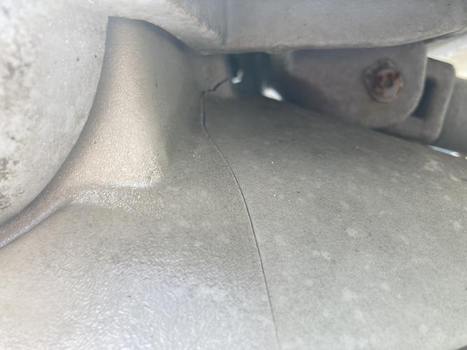

Ho anche siliconato la parte crettata, sicuramente non si trova il ricambio, ma credo che vada bene così. La terrò d’occhio
