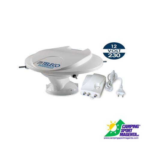

Salve sul mio camper ho trovato montata una antenna teleco wing 22 omnidirezionale con 4 radiali tra i cui due piegati  e relativo amplificatore montato ,
io del mio ho solo sistemato i bocchettoni di connessioni che erano ossidati sostituendoli con dei nuovi e collegandoli  bene ,
I problema è che quando sono a casa la tv prende tutto rai mediaset ma quando vado in giro e mi fermo per la sosta e faccio la scansione prendo poco e nulla nessun canale Rai o mediaset perchè ?? i radiali devono essere aperti o chiusi ?
devo cambiare tutto?  mi dice un mio amico  antennista che se voglio vedere la tv dovrei mettere la classica antenna di casa ! è vero ?

ciao paolovortex
anch'io ho trovato montato su mio camper un'antenna simile ed ho gli stessi problemi che hai tu,penso che per vedere decentemente bisognerebbe montare almeno un'antenna satellitare.
il fatto che quando sei in giro prendi poco o nulla io penso sia per il fatto che queste antenne quando sei in giro o in un campeggio tra alberi mura essendo posizionata in basso (sul tetto) riceve poco,

è un'antenna omnidirezionale, riceve segnali e disturbi a 360°.
Poi tutto viene amplificato, disturbi compresi.
Il decoder riceve una miscellanea di segnali scarsi e disturbi, e apre la porta a quasi nessun canale.
Il problema è far arrivare al decoder il segnale, e non i disturbi se non in minima parte.
Quell'antenna fa esattamente il contrario.

non ho capito se quando sei a casa se ci porti il camper o solo il televisore .il decoder e integrato ?
io ce l'ho uguale e non mi posso lamentare... nel 80 % delle uscite vedo il tv tutti i canali.
certo che dove non ce segnale l'antenna miracoli non ne fa.

Ciao intendo che quando il camper e parcheggiato sotto casa mia a terni e faccio la sintonia canali li prendo tutti chiari e puliti senza disturbi
è anche vero che ho il ripetitore a circa 5 km in linea d'aria  mentre quando vado in giro ,esempio sabato ero   Albinia  in una area di sosta io non vedevo nulla 3 canali mentre mio cognato vicino a me e lui monta una direttiva la TELEPLUS   neanche puntata bene prendeva tutto e di +
Allora mi domando se magari montassi una direttiva per TV da casa  su un palo messo su la scaletta  se andava bene o magari sapere un modello che realmente funziona .

una direttiva andrà sicuramente meglio, sempre dato per buono che ci sia segnale. ma devi star li a montare/smontare, fili volanti o fissati alla meno peggio, orientare ogni volta che accendi il tv.
a me personalmente questo scoccia e non poco... per questo ho scelto una omnidirezionale.
come ho detto prima quasi sempre vedo la tv , qualche volta che non ho visto, immagino sia stato per assenza di segnale, mi son girato dall'altra parte e buonanotte.
la differenza oltre a l'antenna la fanno anche i decoder piu o meno sensibili ad agganciare il segnale, e un impianto che non disperda segnale.

Sono anni che quando ho occasione di intervenire cerco di evidenziare che "quella" Teleplus della Teleco secondo me è il non... plus ultra, specialmente quella che fanno ora, che sempre da palo, quindi comodamente dall'interno, comanda anche la polarizzazione verticale.
Ti dico solo che la pagai 140.000 LIRE... e che fa ancora il suo dovere, quasi sempre prendendo il prendibile, o come dici tu... di tutto e di... +
Ovviamente c'è da perdere qualche minuto, al massimo, per orientarla al meglio, ma se si vuole vedere quello che si... vuole, una direttiva è imbattibile.
Quando dico che è il non plus ultra, lo dico perchè, oltre a far vedere quasi sempre quello che si VUOLE vedere (UHF, VHF, polarizzazione orizzontale, polarizzazione verticale, combinazioni tra UHF e polarizzazioni o tra VHF e polarizzazioni...), lo si può fare COMODAMENTE da dentro, senza dover montare nulla e/o rismontare magari mezz'ora dopo.
Ci sono alternative più economiche o meno... "complicate" da utilizzare, ma TUTTE comportano uno o più punti in meno, basta ragionarci un attimo e si intuisce...
Le omni da camper sono spesso addirittura di pari costo a quella Teleplus ma di resa inferiore, spesso inferiori (le omni) anche a quelle economiche o "fai da te" tipo il dipolo che presenta "alva", o la classica logaritmica periodica casalinga da pochi euro.
Ovviamente sia il dipolo che a maggior ragione la logaritmica (ne ho una sola sul tetto di casa, a 30km dai ripetitori e con un partitore a 3 vie amplificato da interno vedo tutto...) vanno già benone, se riuscissero a fare, e... DA DENTRO, tutto quello che fa la Teleplus sarebbero il toccasana, ma a meno di non sapersi autocostruire dei simil pali "tuttofare", e il dipolo stesso, lo vedo poco... probabile, per i "comuni mortali" con poca o... nulla manualità.
Sai quante volte mi è successo ciò che è capitato a te, stando però nei panni di... tuo cognato laughlaughlaugh, fortunatamente fin'ora mai successo di non vedere mentre un vicino vede.
Con una direttiva, specie se sia UHF che VHF, l'unico svantaggio rispetto a una omni, è che, sempre presupponendo un segnale adeguato (specie per la omni...), a volte si deve scegliere quale ripetitore "puntare", può infatti capitare che, ad esempio, Mediaset arrivi da una direzione e la RAI da una direzione di almeno 90° differente, solo in quel caso, una ottima omni, con un BUON segnale, può portare dentro tutto mentre la direttiva presuppone una scelta, ma a quel punto torniamo sempre a quello che si VUOLE vedere.
Naturalmente, nell'ipotetico caso di cui sopra, ciò si potrebbe verificare SOLO nel caso di polarizzazione orizzontale, visto che le omni prendono SOLO quel tipo di segnale.
Altra considerazione da fare è che curva di resa rispetto a tutto il "ventaglio" di frequenze di banda UHF o VHF hanno le varie antenne, di solito quanto meno sono direttive, anche meno rispondono uniformemente dall'inizio alla fine delle bande di ricezione, magari privilegiando le frequenze dei "canali" centrali e perdendosi ancora di più le frequenze periferiche.
Come vedi c'è, scusa il gioco di parole, vedere e... vedere.
