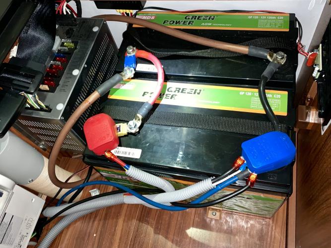

Proprio ieri mi sono accorto di un problema analogo smontando le batterie per accedere alla canalizzazione del riscaldamento! Mi sà che mi si è fritta una batteria , le mie sono collegate così senza dual battery e non ho mai avuto problemi di tensione.Ho un inverter NDS collegato. E mi è stato garantito che non dovevo aver problemi dal conce. F76F6819-9FCD-4044-9ABA-38EA4FDD56B0.jpeg

I cavi dell'inverter, se non interpreto male la foto, dovrebbero essere da 25 mm2. Sai cosa accade se disgraziatamente l'isolamento del positivo viene meno e ti va a toccare a massa? o se il collegamento fra i due positivo, sempre della stessa sezione, si stacca e tocca il negativo? Ad occhio e croce potrebbe arrivarci.
Chi ti ha montato l'impianto non sa che esistono i fusibili?
sempre della stessa sezione, si stacca e tocca il negativo? Ad occhio e croce potrebbe arrivarci. Chi ti ha montato l'impianto non sa che esistono i fusibili?
E i cavi dello stesso colore sia su + che su - .. spero almeno ben etichettati, ovunque
Non vorrei vedere male, ma mi sembra che sui poli ci siano due fusibili, uno giallo e uno blu.
Non mi piace però come sono montati senza un portafusibile di supporto meccanico perchè così mi sembra che siano sottoposti a uno sforzo di reggere i cavi.
Farei come minimo un contrassegno con nstro rosso sul cavo positivo.
