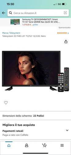

Questo il modello

Questo il modello
Non è questo, diverso il supporto tavolo.
Controllato ora da Magenta, il mio è il Palco 24'

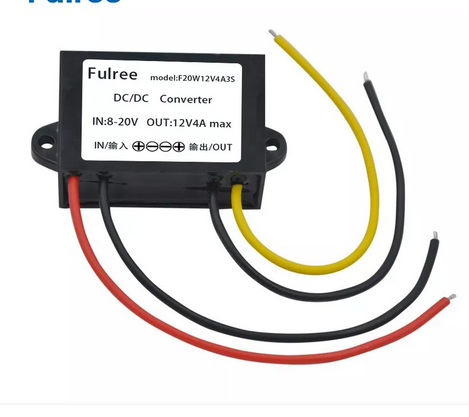

Se dovessi decidere di tenerlo puoi alimentarlo con un convertitore di questo tipo, questo ha 4A, meglio montato su un dissipatore in alluminio o vvitato direttamente in su un parte della carrozzeria metallica dove possa dissipare
4A sono 48W verifica la TV ma 4A senza dissipatore non li pretenderei..
