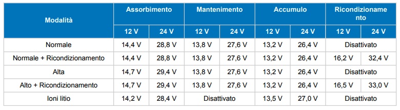

Ciao, risposta banale...ma hai modificato tramite app oppure direttamente dal CB la tipologia di batteria?
con l'impostazione litio il mantenimento è disattivato

ciao e grazie, impostato sia da app, sia da caricabatteria, vedo le tue stesse impostazioni ma poi mi va in mantenimento
