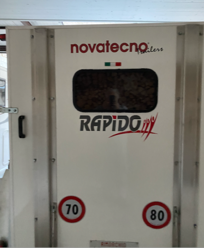

Risolto problema di carico con carrello da adibire sia alla moto che ad altre cose yes

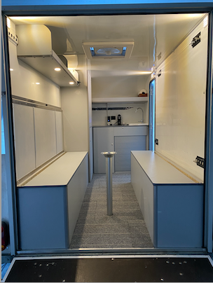

Avevo già il rimorchio che usavo x la moto o per il quad, della Novatecno da 750 kg chiuso  con le misure di 1500 mm larghezza interna 1800mm altezza e 2900mm di profondita' e visto che le misure me lo consentivano ho pensa to bene di sfruttarlo .

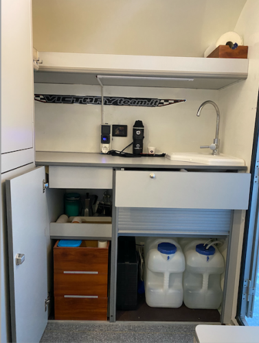

come vedi ,poi in questo periodo di pausa forzata mi e' venuto in mente di trasformarlo e cosi ho fatto ,grazie ad un amico che fa lavoretti sui camper ,su mia idea lo abbiamo fatto piano piano con tutti i confort possibili ,
Pannello solare, Batteria da 100 A , impianto acqua e relativo lavello, WC Da campeggio Potty oblò' sul tetto e finestra scorrevole sul portellone posteriore,
tavolo estraibile tipo nautiche come puoi vedere unendo le due cassapanche ottengo un bel lettone matrimoniale da 1900 mm
X 1500 per quanto riguarda i costi siamo sui 2500/3000 € diciamo che non ho risparmiato, pero' ne sono molto soddisfatto
e poi lo userò' come Depandance x  la servitù'  laughlaughlaugh

Complimenti ancora maggiori se lo hai fatto tu, come genere sembra la caravan Knaus Deseo.
Una domanda, le due cassapanche sono ripiegabili a scomparsa per potere caricare il quad?

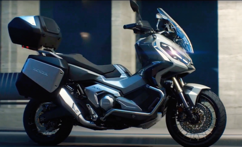

Sono comunque smontabili tramite 4 Viti che le tengono fissate sul pavimento ma il quad ormai non ce l'ho più' ci posso caricare comunque la mia Honda X-ADV 750  senza togliere nulla (almeno spero ) non ho ancora provato ma stando alle misure d'ingombro della moto dovrei essere li al Pelo , male che vada tolgo solo una cassapanca winkHonda%20X-ADV.png
