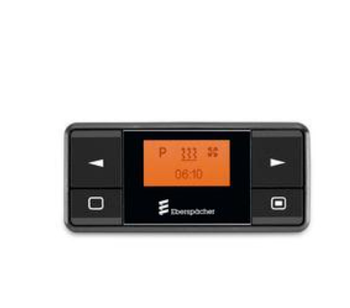

Ciao, io un AIRTRONIC M versione D4S . Con rotella minimale di regolazione. Sono messo nella tua stessa condizione, anzi mettendo un phon sul sensore ambiente montato ad altezza occhi non modula niente e continua a pompare.
Ho sentito due officine ed in fiera FIT YOUR CAMPER2026 ho pure parlato con Ebersparcher.
Un officina ( la più preparata ) mi ha detto che probabilmente la vite sotto la rotella di regolazione potrebbe essere troppo lunga ed aver danneggiato il potenziometro rompendolo. Inoltre sia sui forum che anche loro affermano essere un limite stesso della rotella e cioè la poca modularità del comando. Fermo restando che la mia ha probabilmente un guasto. Da quello che vedo sul mio camper ( sono un neofito ed il camper è del 2016) l'aspirazione dell'aria avviene dalla dentro la cellula.
Per risolvere ed anche per avere qualcosa di programmabile come un timer per quando esco a sciare, mi è stato proposto EASY START TIMER., vedi figura
Alla fiera la casa madre mi ha consigliato il modello EASYSTART PRO che probabilmente ha sensore integrato

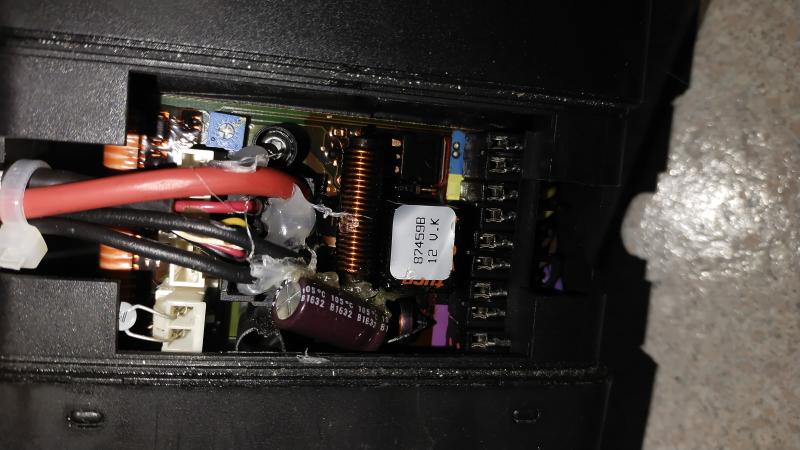

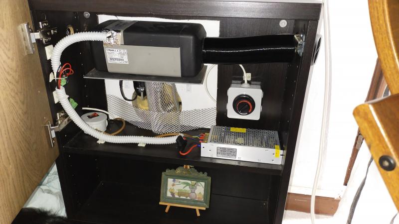

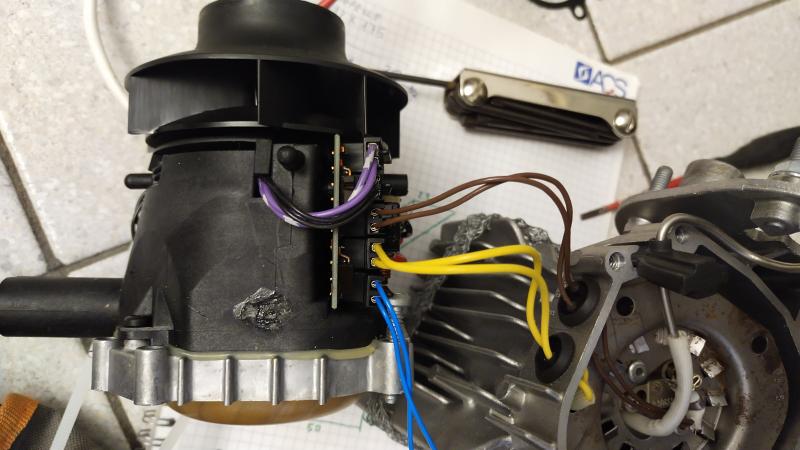

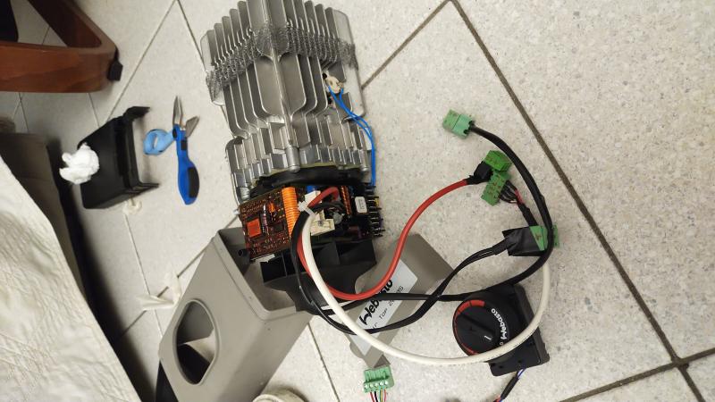

I miei inutili tentativi di modificarlo
Ora è messo in un mobile e mi riscalda il box/laboratorio, mai lo avevo preso per usarlo in camper, dove ho dovuto mettere un cinese.
