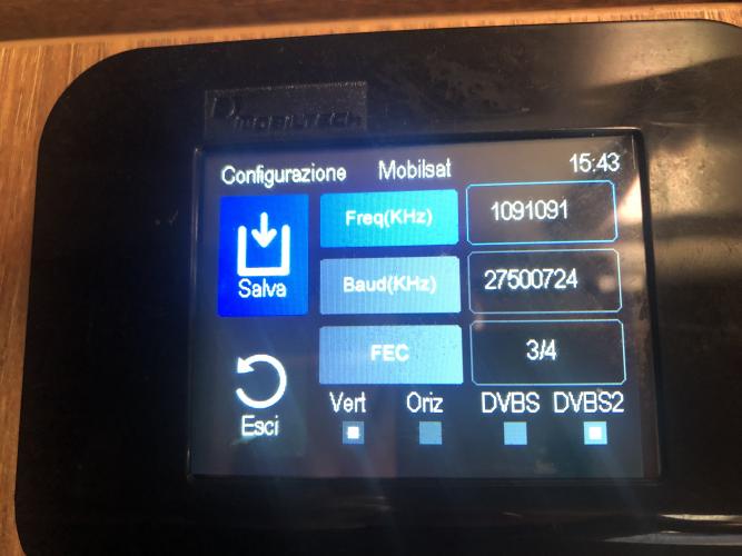

Tu vedi solo 2 canali che tra l'altro dovrebbero essere in chiaro e quindi senza necessità della scheda tivusat.
Quando hai provato il TV a casa hai fatto la ricerca, hai trovato tutti i programmi, li hai visti e quindi memorizzati nel TV?
Se li hai memorizzati, quando hai riportato il tv in camper che messaggio ti da a video per i canali che non vedi?
Io comunque per il puntamento dell'antenna utilizzo il trasponder con i parametri che vedi nella foto allegata.

Buon giorno Massimo grazie della risposta, in un altro post ho visto il tuo inserto dei transporter e che ho inserito e puntato nel mio ma come scritto sopra niente di nuovo. Si li avevo memorizzati  ma con l'antenna puntata
non vedevo niente allora ho rifatto la ricerca con il risultato di prendere solo quei due canali. rispondendo alla tua domanda quale messaggio mi da è: nessun programma. fiducioso di trovare qualcuno che mi aiuti le auguro buon fine settimana.
Ok quindi dovresti avere un problema di segnale scarso dovuto ad un puntamento non preciso o ad una caduta di segnale dall’antenna al tv

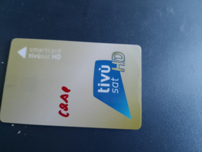

Scusa non so te le l’hanno già chiesto, ma che scheda tv SAT hai?
Berti57
Berti57
10/02/2023 13
Inserito il 20/02/2023 alle: 17:04:12
In risposta al messaggio di Grinza del 19/02/2023 alle 09:24:53
