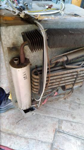

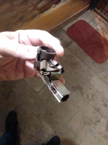

Il bruciatore internamente è molto arrugginito e il getto (ugello) è un po' ammaccato. E qui vengono i dubbi:

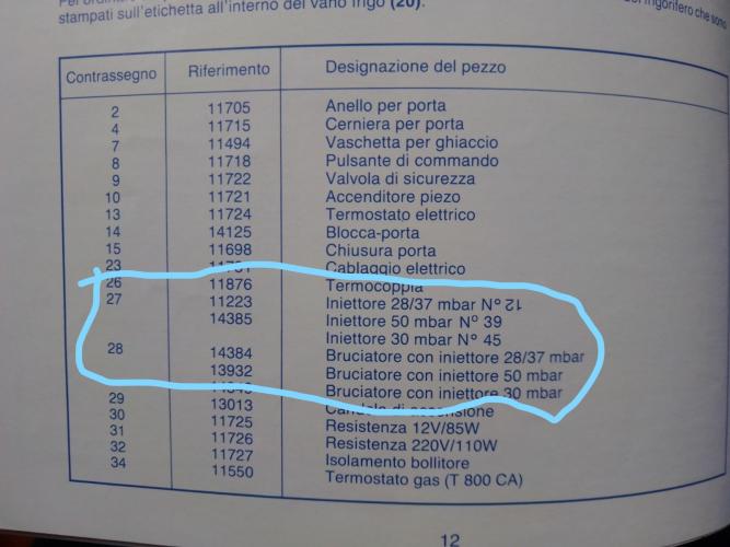

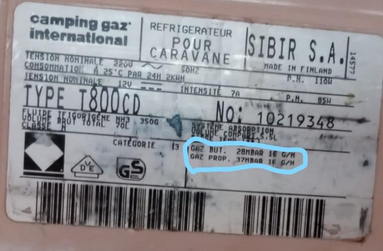

1) nel libretto istruzioni vengono menzionate più opzioni  per i getti; quale getto devo acquistare per sostituire il mio?

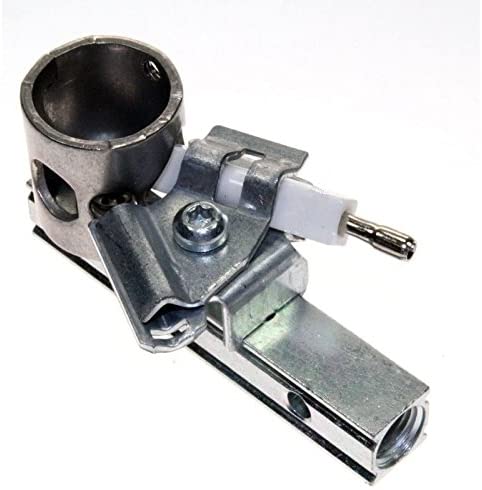

2) Qualora desiderassi cambiare tutto il bruciatore (ne ho visti di molto simili, almeno a colpo d'occhio) ci sono indicazioni particolari o posso acquistarne uno che ha gli attacchi uguali?
Seguono le immagini:
Di seguito il mio bruciatore:
e uno di quelli reperibili in rete:
A quest'ultimo dovrei solo praticare il forellino per il fissaggio alla canna fumaria perchè il mio frigo è "girato" rispetto alla maggioranza degli altri, guardandolo da dietro ha i riscaldatori a sinistra:

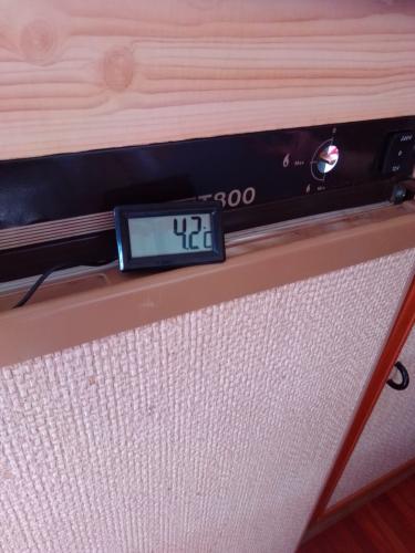

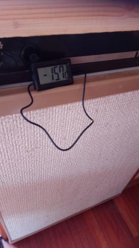

Bene, grazie all'aiuto competente del gentilissimo Mario alias Ecostar oggi il mio frigo finalmente faceva 4,2 gradi in cella frigo e -16 in cella freezer, partendo da una temperatura esterna di circa 24 gradi. Per un frigorifero trivalente del 91 non ci si potrebbe aspettare di meglio e sono molto contento perché finalmente posso ricominciare a programmare qualche uscita in libera.

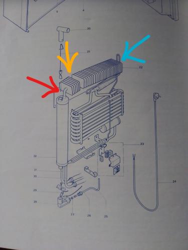

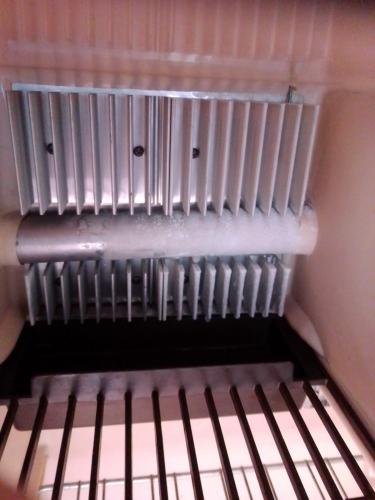

Come ho scritto nel post principale, il frigo funzionava correttamente a 220V; il tubo che esce dal riscaldatore (freccia rossa) si scaldava bene e il calore poteva essere sentito toccando con il dito fino alla fine delle alette di raffreddamento ( freccia azzurra, anche se più meno caldo). Con il gas il tubo si scaldava fino alla prima curva e alla prima aletta; pochi centimetri a valle (freccia arancio) era tutto freddo. Sembrava abbastanza logico che la fiamma fosse un po' debole.

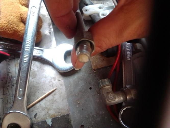

Per cominciare ho pulito l'ugello vecchio con diluente nitro aria compressa e il bruciatore (per quanto potevo vare dato che internamente era molto arrugginito);

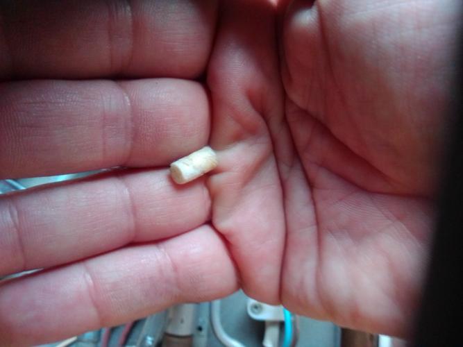

non avendo sortito miglioramenti, ho cercato e tolto il filtrino all'ingresso del regolatore di potenza (manopola di regolazione)
Qualcosa è migliorato ma eravamo ancora molto lontani da un buon funzionamento;

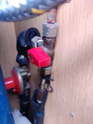

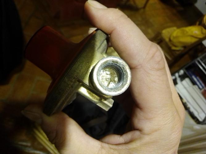

sempre su consiglio di Mario ho cambiato il riduttore di pressione, approfittandone per togliere una serie di componenti che ormai non servivano più ma erano rimasti installati, come il rubinetto a "T" con tuberia varia che serviva in passato per selezionare la fonte tra bombola e bombolone GPL che ho tolto alcuni anni fa; il riduttore vecchio effettivamente versava in cattive condizioni (foto sotto), era otturato all'ingresso con qualcosa di non ben definito che assomigliava a gesso.
Beh, una volta cambiato il riduttore e razionalizzato l'impianto... il frigo ha ricominciato a funzionare!!

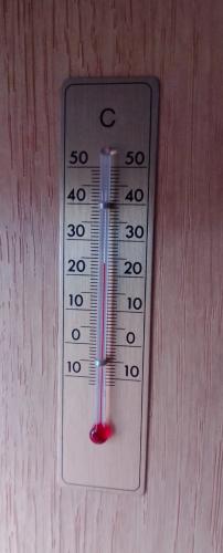

Temperatura nel camper
Temperatura in frigo
Temperatura in freezer, ancora in discesa (si è poi stabilizzata a -16)

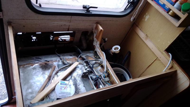

Salve ti chiedo a te visto che abbiamo lo stesso frigo ho da un po  ho notato che spesso sento un brutto odore di gas combusto quando il frigo e a gas pensavo che fosse lo scarico dei fumi intasato  ho smontato  il fuochi e il lavello e sono arrivato al camino e ho notato che il tubo che e al interno si muove su e giu
 la mia domanda e normale ?  e normale
deve stare tutto giu e fissato ( Non Vedo viti ) o tutto su e poi con il tubo flessibile fissato alla parete
grazie  e scusa per le domande banali

Hai tolto l' inserto elicoidale che c'è nel tubo di scarico? Anche quello è da pulire bene. Per il fissaggio del terminale sinceramente non ricordo, sono passati 4 anni...
Controlla anche di non avere perdite nel percorso del gas (dal rubinetto del frigo al frigo) con schiuma si sapone o con gli appositi spray.

Come ti ha ben suggerito fsimeoni     devi prima sfilare da sopra la spirale elicoidale interna al cilintro camino , la stessa spirle è sorretta da due ferretti che appogginano sul terminale superiore del camino , probabilmente quei fermi si sono cotti e la spirale è scesa in basso , devi comunque sfilarla poi ripristinare saldandoci nuovi due fermi , chiaramente ne approfitterai per pulire lo scarico fumi , controlla anche che la fiammella abbia una combustione corretta priva di residui giallastri e ben corposa , volendo potresti usare il frigo anche senza spirale ma la resa del frico dimunuirà parecchio
