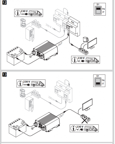

ho scaricato un manuale di un inverter dometic, per la precisione "DOMETIC INVERTER A ONDA PURA DSP 1012 1000 W 12 V"
Non ho chiare se questi fanno la commutazione in automatico da rete a inverter
31/03/2004 20876
Inserito il 09/07/2020 alle: 23:01:07
In risposta al messaggio di robertoventuri del 09/07/2020 alle 14:08:19
ho scaricato un manuale di un inverter dometic, per la precisione DOMETIC INVERTER A ONDA PURA DSP 1012 1000 W 12 V Non ho chiare se questi fanno la commutazione in automatico da rete a inverter
quel modello non ha il relais di priorità integrato, ma Dometic ha previsto questa soluzione ad integrazione
https://www.dometic.com/it-it/i...
è un banale relè come quello disegnato nel mio schema ma vestito a festa . Chissà quanto costa .

Dipende dalla posizione in cui installi il relè di scambio . Se installi il relè a monte della centralina tutte le utenze in 220 andranno sotto inverter , frigo e caricabatterie compreso ( e qui inneschi un loop ) . Se
invece installi il relè a valle della centralina e sei in grado di separare il frigo dalle prese allora il frigo , se in funzione a corrente , rimane collegato alla colonnina esterna .
Se l'inverter è  spento,mi dici come fa a mandare la corrente al frigo?
Con quel tipo di inverter,non serve nessun rele'!

Il collegare l'inverter sulle rete 220V del mezzo è a livello impiantistico un porcheria, poi è chiaro che se lo si vuol fare si può fare.
La rete 220V della presa esterna alimenta direttamente frigo e caricabatterie del mezzo; se inserisco un inverter su quella linea, ho l'assoluta certezza di alimentare a inverter e quindi a batteria, sia il frigo che il caricabatterie del mezzo; se per il frigo elimino il problema forzandolo gas, non posso certo fare lo stesso per il caricabatterie. Inoltre, ci sono mezzi con installati frigoriferi che scelgono AUTOMATICAMENTE la fonte di alimentazione e se questi sentono la presenza della 220V automaticamente communtano su quella fonte di energia che è la migliore per resa e costo.
Infine... qualora mi ritrovassi l'inverter acceso, ma con tutta probabilità anche da spento, e sbadatamente vado a collegare la rete 220V della colonnina alla presa esterna del mezzo, mi ritrovo la rete Enel in entrata sull'uscita dell' inverter... cosa non certo piacevole in termini di sicurezza e nemmeno in termini economici...
volendo c'è anche questa versione con relais integrato...
Io monterei questo

volendo c'è anche questa versione con relais integrato... Io monterei questo
Il relais integrato,è  quello che c'è  anche su quell'inverter che ho postato io.
Possibile che tu pubblicizzi solo Dometic?
A parità  di efficienza, costa un terzo!!

Questo semplice schema l'ho pubblicato diversi anni fa ed è stato realizzato con successo da tantissimi camperisti.
http://www.m48.it/relecamper.asp
Lo schema usa un relè per automatizzare la commutazione, delle sole prese di corrente, tra colonnina e inverter, lasciando collegati sulla linea esterna tutti i carichi che NON devono essere alimentati dall'inverter; tipicamente frigo a 230 e caricabatteria ma anche climatizzzatore in cellula.
I relè sono dei componenti estremamente affidabili e dal costo decisamente basso e sono da preferire ai commutatori manuali perché evitano errori di distrazione.
