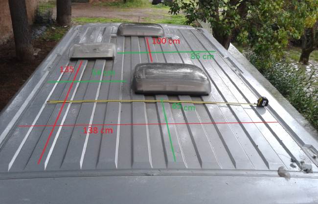

​il tetto del mio furgonato su ducato lungo 540 deve ricevere al più presto dei pannelli solari. il fatto che sia punteggiato di oblò pone diversi vincoli nella scelta dei pannelli.  punterei a 200w perché ho un frigo che è dato sui 40 Ah al giorno con 32 °C.  gli spazi disponibili non mi permettono una soluzione "moderna" consigliata dai più esperti del gruppo (un grosso pannello pensato per impianti di casa da spremere con regolatore mppt). ho riportato sulla foto le misura a mia disposizione, non vorrei installare nella parte anteriore.
​Considerando solo i policristallini. i pannellozzi da 140/150w hanno misure circa 148x68. i 100w più compatti  stanno sui 101x64.
​A poppa un 100w dovrebbe entrare bene. tra i tre oblò (100x85) forse è troppo stretto e dovrei scendere a 80w.
Che soluzione mi consigliate ?
​Per incollare i pannelli, qualche amico possessore di T4 mi dice che è diffusa la soluzione di rimuovere l'intero telaio di alu per sikare direttamente sul tetto il sottilissimo pannello risultante, Che ne dite ? forse sul tetto di metallo è fattibile, il ducato non è neanche liscio avendo dei longheroni in rilievo.
​Mi sembra di capire che posso comunque beneficiare di un regolatore mppt tipo il tanto consigliato western wrm15, o è sprecato per un impianto da 180/200w ?
​In ultimo mi piacerebbe collegare il regolatore alla centralina schaudt EBL99 che ha attacchi predisposti per pannello e regolatore, viene un lavoro più pulito ?

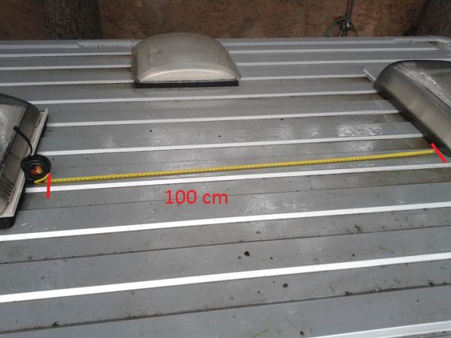

Allego un  dettaglio dello spazio tra i tre oblò

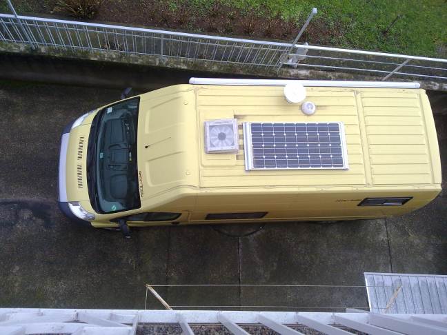

Io ho un pannello Panasonic da 245 W di 1580 x 798 mm (misure rilevate dal manuale), l'ho montato trasversalmente sul tetto di un Ducato 244 furgonato; deborda un po' dalle canaline sul tetto, ma ci sta benissimo (non ho e non intendo montare la veranda). Il tuo mi sembra un Ducato 250, quindi con il tetto un po' più largo del mio, perché consideri una larghezza disponibile di soli 138 cm?
Ti consiglio di lasciare qualche cm di luce fra il pannello ed il tetto, per far circolare un po' d'aria. Il mio pannello è fissato a delle squadrette in alluminio con dei rivetti, e le squadrette sono incollate sulla lamiera del tetto, lasciando qualche cm per far passare un po' di aria, perché i pannelli fotovoltaici riducono la loro efficienza scaldandosi.

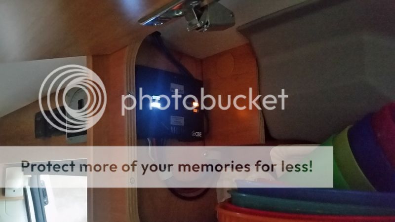

Su un Poessl Roadcamp che ho preso quasi un anno fa (che mi pare avere un tetto molto simile al tuo wink) mi è stato proposto dall'importatore un pannello della CBE da 120 W (un monocristallino da 32 celle, soluzione per limitare la tensione e quindi "tagliare" meno energia anche con regolatore tradizionale) ; il regolatore è un CBE da 300W. Per la verità avrei preferito provare un CIS con regolatore MPPT, ma tutto sommato, dato che questa soluzione mi veniva inclusa in determinate condizioni commerciali e dato che per precedente esperienza di 14 anni so che, nel mio utilizzo,110 W bastavano anche col frigo a compressore, ho accettato questa soluzione.
Il modulo, date le dimensioni, è stato necessariamente montato dietro il secondo oblò e in senso trasversale, con l'ingresso del cavo sulla verticale del pensile cucina, dove è stato montato il regolatore. C'è anche il parallelatore per la BM; il lavoro è stato ben eseguito.

Si, il mio è visibilissimo dal basso, appena ho tempo lo tiro fuori dal garage e faccio qualche foto.
Nel caso di pannello lungo come il mio i supporti non sono consigliati sui lati corti ma sui lati lunghi, come indicato sulle istruzioni

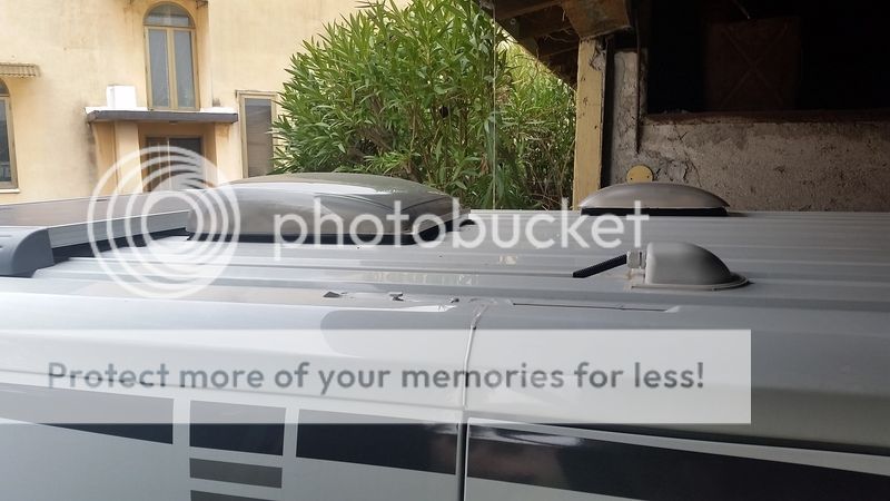

Inserito il 06/03/2016 alle: 07:28:48
Scusa Armando dove entrano nel tetto i cavi sul tuo possl e come arrivano poi in batteria ? un installatore nel visionare il mezzo per programmare l'intrvento ha dovuto un po' pensare perché all'interno del mezzo i cavi non si portano facile dal posteriore al sedile della batteria. Avrebbe forse previsto di bucare il tetto verso la parte anteriore, entrando nell'ampio vano ripostiglio del sottotetto anteriore, scendendo quindi lungo il montate laterale passeggero per arrivare alla batteria sotto il sedile.
​La tua è un installazione fatta da possl ?
​grazie
11/08/2003 7774
Inserito il 06/03/2016 alle: 11:14:23
La mia installazione è stata fatta da Nuova Nordaffari.
I cavi percorrono il tetto fino a sopra il pensile protetti da una canalina in plastica a sez. rettangolare che corre in uno dei ribassi longitudinali del tetto ed entrano da lì tramite un passacavo ... meglio magari una foto ..
la posizione corrisponde al pensile della cucina
.. da lì si passa alla zona retrostante i pannelli vari e poi immagino che seguano il "percorso Poessl" che viene dalla batteria servizi. Nella seconda immagine si vede anche, a sx del comando della stufa, il display che mostra tensione e corrente di carica dei pannelli. NON la corrente che +entra-esce dalla batteria servizi dato che il tutto è stato collegato alla BS tramite il parallelatore BCE (che è presso la BS) e non all'ingresso FV della centralina Schaudt. Almeno credo .. non sono andato a vedere sulla centralina. Per la verità non so nemmeno se entrando dalla Schaudt si possa vedere il bilancio di corrente alla BS .. in ogni caso conoscendo più o meno i nostri consumi mi posso regolare (ad es. per la posizione di parcheggio se ci sono ombre da evitare, o verificare quanto carica il mattino dopo la notte di uso del frigo/stufa) anche così.

Inserito il 06/03/2016 alle: 11:34:44
In risposta al messaggio di Armando del 06/03/2016 alle 11:14:23
La mia installazione è stata fatta da Nuova Nordaffari. I cavi percorrono il tetto fino a sopra il pensile protetti da una canalina in plastica a sez. rettangolare che corre in uno dei ribassi longitudinali del tetto ed
entrano da lì tramite un passacavo ... meglio magari una foto .. la posizione corrisponde al pensile della cucina .. da lì si passa alla zona retrostante i pannelli vari e poi immagino che seguano il percorso Poessl che viene dalla batteria servizi. Nella seconda immagine si vede anche, a sx del comando della stufa, il display che mostra tensione e corrente di carica dei pannelli. NON la corrente che +entra-esce dalla batteria servizi dato che il tutto è stato collegato alla BS tramite il parallelatore BCE (che è presso la BS) e non all'ingresso FV della centralina Schaudt. Almeno credo .. non sono andato a vedere sulla centralina. Per la verità non so nemmeno se entrando dalla Schaudt si possa vedere il bilancio di corrente alla BS .. in ogni caso conoscendo più o meno i nostri consumi mi posso regolare (ad es. per la posizione di parcheggio se ci sono ombre da evitare, o verificare quanto carica il mattino dopo la notte di uso del frigo/stufa) anche così.
I bordi di fissaggio del pannello secondo me devono stare dalla parte del senso di marcia...per capirsi guarda il passacavo che è messo giusto.
Com'è messo ora hai fatto un'ala planante di un aereo.
Meglio se tappi la fessura nel senso della marcia con un pezzo di alluminio a L incollato col Kent
Opinione personale, ovviamente...
Marco.
11/08/2003 7774
Inserito il 06/03/2016 alle: 11:56:07
Si Marco yes, l'avevo pensato anch'io; poi ho notato che non si incollano moscerini sul lato anteriore del modulo quindi credo che si trovi in una zona un po' "riparata" e ... diciamolo: sono un po' pigro. L'intenzione è comunque di mettere uno spoiler, magari distaccandolo un po' sul davanti in modo da far passare l'aria quando si sta fermi. I supporti, ora montati di lato, sono aerodinamicamente inutili come dicevo sopra, ma tutto sommato non danno fastidio, "raccordano" esteticamente, e possono servire per rami e simili quando si fa manovra.
PS cos'è il Kent?
http://elladamas.forumup.it/
Modificato da Armando il 06/03/2016 alle 12:03:29
13/01/2006 25442
Inserito il 06/03/2016 alle: 15:05:12
In risposta al messaggio di Armando del 06/03/2016 alle 11:56:07
Si Marco , l'avevo pensato anch'io; poi ho notato che non si incollano moscerini sul lato anteriore del modulo quindi credo che si trovi in una zona un po' riparata e ... diciamolo: sono un po' pigro. L'intenzione è comunque
di mettere uno spoiler, magari distaccandolo un po' sul davanti in modo da far passare l'aria quando si sta fermi. I supporti, ora montati di lato, sono aerodinamicamente inutili come dicevo sopra, ma tutto sommato non danno fastidio, raccordano esteticamente, e possono servire per rami e simili quando si fa manovra. PS cos'è il Kent?

nella misura da te riportata 65x138 vedo dalla foto che ti sono rimasti altri centimetri prima di arrivare al bordo esterno del mezzo , se riesci a misurare 80x160 puoi montare un pannello da 250 watt . a te la conclusione .
