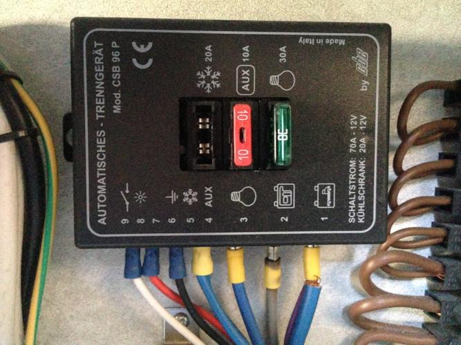

Mentre stavo per iniziare a modificare l'impianto pannelli solare per potenziare la ricarica delle  e due BS da 100ah ciascuna collegate in parallelo secco mi sono accorto di avere questo finale proveniente dal cavo grigio delle due BS  e collegato al separatore con uno strano colore nero come se "bruciato" per troppo carico.
Sinceramente non capisco il motivo.
Domanda... Come risolvo il problema?
Il tecnico della concessionaria mi dice che probabilmente è bruciato il separatore automatico ed inoltre sostiene che con due BS AGM da 100ah ciascuna serve il dual battery switch...
Sinceramente io non lo vorrei ma questo nero sul cavo grigio mi preoccupa...
Come posso verificare se il separatore automatico è KO?
Inoltre l'impianto così come progettato è corretto?
Nel caso ritenete che debba sostituire il separatore automatico con uno più potente avendo in parallelo secco 2 BS da 100ah ciascuna?
Se si quale mi consigliate?
Oppure che tipo di alternative mi consigliate?
Grazie.

Ciao Paolo,
è solo il capocorda non serrato bene che scalda. Nulla di grave.
Rifai la connessione per bene, e vedrai che risolvi con qualche centesimo di €.
Alla faccia del concessionario pronto a togliere centinaia di euro dalla tua tasca.

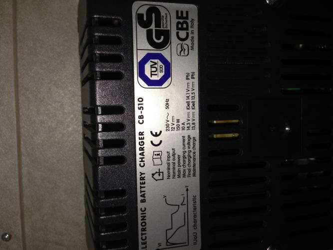

Carica batteria montato:

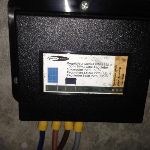

regolatore pannello solare posto a circa 4 metri dalle batterie in parallelo eccolo
Potenza pannello solare 120W

Spesso questi seperatatori BS/BM friggono, complice i cattivi serraggi dei cavi e anche l'installazione che spesso è nel vano motore ma se il problema è solo quello... beato te.
Stringi il morsetto e basta.
Sul mio vecchio Rimor dovetti sostituire i portafusibili originali di questo separatore con altri in teflon decisamente più seri e robusti.
Fu nel 1999 che modificai questo separatore nel mio primo camper inserendoci dentro "un diodo e una resistenza" tra connettore BS e BM dal quale poi è scaturito il circuitino che in tanti hanno fatto.
Paolo, il tuo caricabatterie è perfetto e moderno e può ricaricare senza problemi le BS che ti pare.
Resti in campeggio collegato al 230 minimo una nottata (12 ore) e quello eroga 120 amperora in quel lasso di tempo ma saranno sicuramente meno perché le batterie quando cominciano a caricarsi diminuiscono la corrente che assorbono.
In pratica con un caricabatterie da 10 ampere si ricarica in 12 ore, con uno da 20 ampere probabilmente in 10 ore (non certo in 6).

Il... "coso" ha DUE relè, uno è il parallelatore, l'altro usa il D+ per dare il +12 al frigo in viaggio.

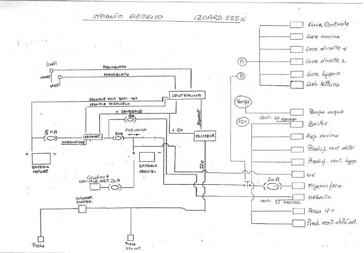

Il frigo è a compressore, al D+ del motore fa scattare il relè per il frigo, ma non vado oltre a spiegare perchè il lavoro è stato fatto dall'elettrauto, io non ho le competenze necessarie.
Questo lo schema elettrico, spero si legga qualcosa, al posto del separatore, adesso c'è un relè:

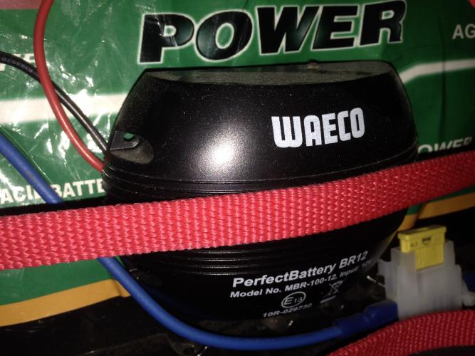

Io adesso farò levare anche il Waeco BR12, che è sempre attivo a tensioni superiori di 12.8V.
