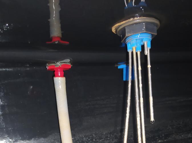

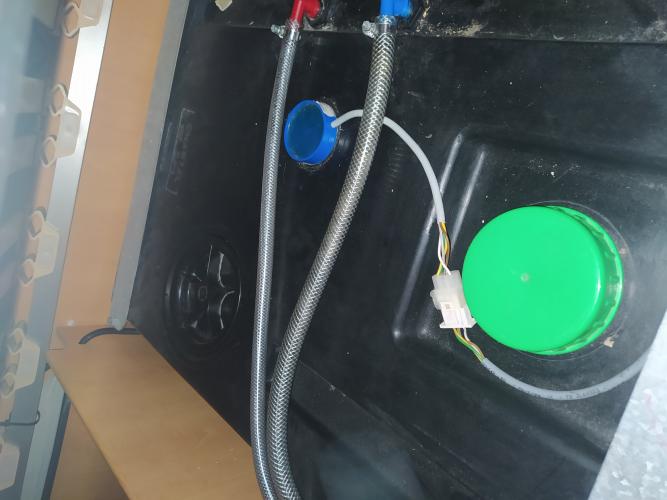

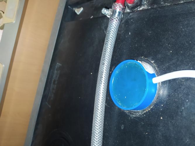

Ho la sonda livelli del serbatoio acqua potabile che trasuda da sopra quando l'acqua è a livelli alti. Dalla foto non si vede ma esce umidità a destra rispetto al filo, dove manca anche un pò di sigillante (silicone??).
E' praticamente impossibile arrivare al dado interno che tiene la sonda, per smontare e sigillare; per cui pensavo di fare una chiave che non lasciasse cadere il dado stesso, con una U che appoggiasse sulla parte superiore del serbatoio. Dai due tappi non ci si arriva perchè il verde è troppo stretto e il nero in fondo è troppo lontano e ha sopra il letto alla francese incernierato.
Qualcuno sa da quanto è la misura della chiave del dado interno?
Sviterei la sonda da sopra e sigillerei di nuovo, tenendo fermo il dado interno.
L'ultima è una foto fatta internamente al serbatoio.
Ciao e grazie in anticipo.

Ti esce umidità perché dalla foto si vede che la guarnizione bianca è uscita dalla sede avvitandola.
ora non so come sia fatta sotto il tappo blu, ma forse in due si può; uno la tiene da fuori, e l'altro la svita da dentro. Non riesci proprio inserendo un braccio a raggiungere la sonda e provare a svitarla?
Nel caso, tu riesca a svitarla e non hai la guarnizione, potresti anche riuscire a riposizionarla,  dovresti creare un "45°" con del nastro teflon, arrotolandolo molte volte verso la parte finale del filetto della sonda, dall'esterno ossia con sonda in mano, riposizioni e poi riavviare, il dado sotto. Più difficile da spiegare che da fare.
Comunque aspetta altri consigli da chi più afferrato in materia.
Ciao.
E' praticamente impossibile arrivare al dado interno che tiene la sonda, per smontare e sigillare; per cui pensavo di fare una chiave che non lasciasse cadere il dado stesso, con una U che appoggiasse sulla parte superiore del serbatoio. Dai due tappi non ci si arriva perchè il verde è troppo stretto e il nero in fondo è troppo lontano e ha sopra il letto alla francese incernierato.  Qualcuno sa da quanto è la misura della chiave del dado interno? Sviterei la sonda da sopra e sigillerei di nuovo, tenendo fermo il dado interno. L'ultima è una foto fatta internamente al serbatoio. Ciao e grazie in anticipo.
Anch'io ho avuto un problema con la sonda che non segnava correttamente, e quindi la ho smontata, però non mi sono appuntato la misura del dado, a memoria (ma dopo anni diventa incerta) mi sembra che fosse 32mm ma prendilo solo come una indicazione da verificare

Per il momento non ho fatto nulla. Per essere più chiaro non si riesce ad arrivare al dado interno se non smontando il serbatoio.
L'unico foro da cui si potrebbe operare e quello con il tappo nero in fondo che peò ha incernieato sopra il letto alla francese e non permette evoluzioni.
Mi è venuto in mente se potrei ricorrere a qualche sigillante senza smontare nulla, considerando che il cordone manca solo per un paio di cm scarsi come si vede a sinistra del cavo. Pensate che un punto di Sikaflex possa essere d'aiuto?

non so dirti la misura del dado esagonale ma ti dico che la tenuta principale è da sotto tramite apposita guarnizione tra dado e serbatoio , comunque siliconando da sopra dovresti risolvere ma come hai ben intuito dovresti alzare di quanto basta tutto il livellostato allentando il dato sottostante di almeno mezzo centimetro svitando da sopra lo stesso livellostato evitando di svitarlo tutto perchè sarebbe poi un casino rimettere il dado sottostante ,  in quel mezzo centimetro di spazio tra serbatoio e appoggio del galleggiante ci inietti dentro il silicone ma serve una chiave esagonale della giusta misura , se riesci a misurare con un calibro il diametro del dado sarebbe fatta oppure potresti tentare con una chiave inglese con apertura molto ampia ma oltre alla chiave serve anche un braccio lungo e piccolo
ti ricordo che il PP (polipropilene) o PE (polietilene)  del serbatoio non sono incollabili quindi cerca di evitare qualsiasi incollaura esterna perchè non si incollerebbe

qualsiasi tipologia di sigillante siliconico andrebbe bene , capisci che se messo sotto alla parte superiore del livellostato comprimendosi diventerebbe come se fosse una guarnizione , anzi meglio ma devi trovare il modo per poter alzare di circa mezzo centimetro il livellostato poi riabbassarlo e riavvitare stringendo il dado nel serbatoio senza far girare il livellostato
il dado esagonale dovrebbe essere da 35 mm ma prendi questa info con le pinze

Al momento la vedo difficile.
Dico la mia cercando pareri da chi può avere più nozioni in merito.
Allargare tagliando un quadrato o rotondo tipo botola, e poi prendere o creare una guarnizione con del sigillante, e come già detto in un altro 3d per una botola, di un Laika se non erro, e nella nuova piastra con funzione tappo, reinserire la sonda.
Un lavoraccio sicuramente, ma almeno avresti una botola x ispezione del serbatoio e ripareresti questa perdita sicuramente fastidiosa.
