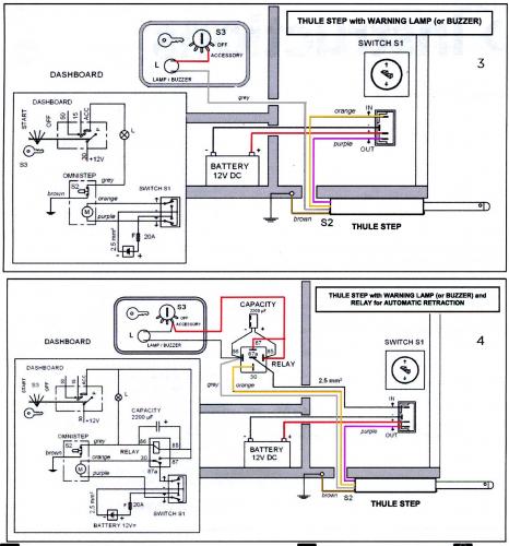

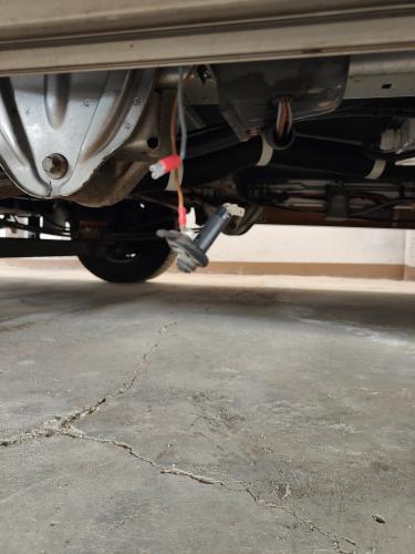

Ciao a tutti..sul mio camper go un problema con la spia dello scalino omni step.. stamattina mi sono messo a guardare un po' se riuscivo a risolvere..mi sono infilato sotto e ho visto che aveva un pulsante.. tipo quelli che fanno accendere la luce di cortesia sulle auto..nel frattempo mi sono scaricato anche lo schema elettrico dello scalino.. però ci sono delle cose che non capisco.. teoricamente il filo grigio che esce dallo scalino dovrebbe andare alla spia..e teoricamente ma se sbaglio correggetemi.. dovrebbe mandare una massa..e quindi sulla spia dovrei avere un positivo sotto chiave.. ed il filo grigio che arriva dal pulsante.. allora..i due contatti del pulsante.. sono sempre chiusi i qualsiasi posizione..(sia premuto che a riposo)..il filo marrone è fissato al pulsante con un rivetto..( non capisco perché!) sulla spia non ho un + sotto chiave.. qualcuno mi può fare per favore un po' di chiarezza? Grazie a tutti.IMG20240429120009.jpgimage(188).jpg
