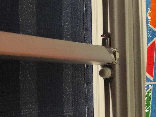

Ci sono diverse casistiche sui problemi in chiusura della veranda Fiamma ma tra queste non ne ho trovata nessuna che descriva il mio malfunzionamento.  In pratica lo spigolo destro del frontalino, in fase di chiusura, negli ultimi 3 cm, quando dovrebbe fare quel piccolo scalino per chiudersi definitivamente, ha cominciato a puntare sull'invito destro del cassone ed a causa di ciò non può rientrare  Bisogna quindi intervenire manualmente spingendo il frontalino dal lato opposto. Una volta aiutata, la veranda rientra perfettamente. Apparentemente sembra tutto a posto.  La veranda ha solo due anni ed è stata trattata bene. Prima di toccare le varie viti vorrei avere il conforto di qualcuno che ha già avuto un problema simile.  L'unica cosa che ho notato, e che non mi convince, è che nell'ultima fase di chiusura i due bracci della veranda non rientrano sincronizzati, però il frontalino sembra parallelo al terreno. Qualcuno mi può aiutare?

Ho avuto lo stesso problema un mese fa alla fine delle vacanze nelle Marche. Nel chiudere il tendalino si incastrava e ho dovuto forzarlo per farlo rientrare completamente.
Ho risolto allentando le viti dei bracci sulla parte frontale del tendalino e ho "centrato" la parte anteriore in modo che da ambedue la parti rimanga lo stesso spazio per la chiusura.

Se il problema è come il mio lo svitol non risolve. Il frontalino non è centrato rispetto al cassone e quindi fatica ad entrare in sede.
L'unica è centrare nuovamente il frontalino allentando i fermi dei due bracci e regolando la loro posizione.
A me si era "scentrato" (passatemi il termine) perché avevo messo il camper su 3 cunei ed il camper era rimasti leggermente inclinato da un lato per 15 gg causando la non corretta chiusura del tendalino.

Ho capito cosa vuoi dire, che è poi la soluzione a cui avevo pensato pero:
1) oltre a spostare i due attacchi dei bracci di quei pochi milimetri per centrare il cassonetto, hai anche spostato il telo?  Mi hanno detto che si fa agendo sulle viti che sono ai due spigoli estremi. Svitando una ed avvitando l'altra lo si dovrebbe spostare da destra a sx e viceversa.
2) resta un mistero del perchè si sia decentrato, anche perchè ho verificato bene e tutti i dadi originariamente fissati da Fiamma non si sono spostati di posizione.
3) cosa mi potete dire invece di uno dei due braccetti che dopo il continuo apri/chiudi per cercare di capire l'origine del malfunzionamento, ha cominciato ad incepparsi in fase di apertura della veranda?    Avevo già lubrificato ogni snodo con abbondanza di svitol.

Ciao Fabrizio,
ho solo regolato i braccetti, senza intervenire su null'altro.
Segnati con un pennarello la posizione attuale e poi spostali di pochi mm fino a trovare la centratura esatta.
Come detto, a me era successo dopo che il mezzo era stato messo sui cunei per 15 GG e probabilmente era rimasto storto.
L'inceppamento dei braccetti dovrebbe risolversi da solo una volta c'è tratto il frontalino. Probabilmente adesso lavorano male.

Vi do gli aggiornamenti.     Quando ho aperto la discussione, il problema della chiusura della veranda si poteva ancora risolvere spingendo con la mano da destra verso sinistra, riuscendo così a far rientrare il frontale.  Il giorno successivo ho poi lasciato la veranda aperta tutta la notte, all'interno di un capannone fresco e stasera non c'era più verso di chiuderla, neanche spingendo con la mano.  E' come se si fosse spostata ancora più a dx rispetto a ieri.
Ho quindi preso coraggio facendo ciò che non avrei mai voluto, ossia toccare le regolazioni originali della casa costruttrice.  Ero costretto, non si chiudeva più.  Ho spostato gli attacchi sul frontale in maniera sincrona., in maniera che il frontale potesse spostarsi verso sinistra.  Dopo vari tentativi ho capito che per recuperare quei due millimetri, in chiusura, ho dovuto spostare gli attacchi di quasi un centimetro.  Analogamente ho spostato il telone sulla sua guida frontale giocando sulle due viti laterali che lo tengono fermo. Prima ho svitato la sinistra, tirato il telo ed avvitato la vite dal lato opposto.  Le viti restano nascoste dalle spallette del frontalino.
Ora la veranda si chiude liscia liscia come l'olio e per questo mi sento sollevato.
