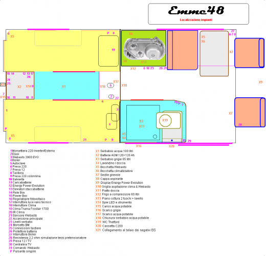

Il mio camper è stato progettato da me e quando lo feci (e alcune cose le realizzai di persona) stilai anche questo disegno che mi indica l'ubicazione topografica dei vari ammennicoli sparsi per il mezzo.
In questo modo una persona che non sa nulla del mio camper trova immediatamente qualsiasi apparato di bordo.
Sai chi potrebbe essere uno che non sa nulla del mio camper?.
Potrei essere io stesso dopo anni quando non mi ricordo più nulla...
In questo caso il Webasto è collegato direttamente alla RelèBox all'uscita del suo fusibile dedicato ( ebbene si... ho accorciato il cablaggio originale per evitare che con batterie non al 100% stentasse a partire).

Vedi?
Qui ho segnato a cosa servono i fusibili e dove si trovano:
Il Webasto ha un fusibile F8 a bordo della RelèBox che poi alimenta immediatamente i fusibili F23 e F24 volanti del cablaggio originale collegato a quell'uscita.
Non ci vuole molto tempo a fare questi schemi ma quando servono nel momento del bisogno sono utilissimi.
Marco.
