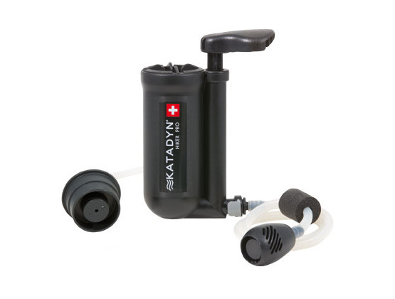

Per il mio viaggio in India, mi ero organizzato con una pompa manuale della nota azienda KatadYn, che mi ha garantito acqua sempre potabile per 18 mesi senza nessun problema...ma un bel lavoretto con grande pazienza da fare tutte le mattine, per potabilizzare 3/4 litri di fabbisogno giornaliero; e il lavaggio dei filtri, settimanalmente, era quasi un incubo. Del resto non c'era scelta, in quei paesi, a quel tempo, l'acqua imbottigliata era una assoluta rarità...oggi forse è diverso.
In Europa secondo me non é il caso...il costo delle confezioni maxi in certi supermercati discount è talmente basso, da rendere antieconomico fabbricarsi un sistema faidate, che poi andrebbe gestito con troppa attenzione durante la vacanza, inoltre svuotato e sanificato quando non si usa.
