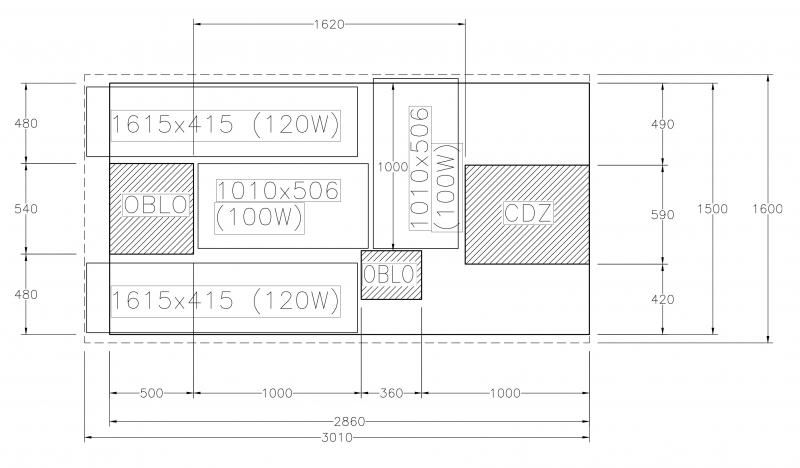

Buongiorno a tutti, sto mettendo in cantiere il rifacimento impianto fotovoltaico del mio furgonato. Attualmente ho solo un piccolo pannello moscatelli da 100W (misure in disegno). Come scritto si tratta di un 540 quindi gli spazi sono risicati.
Metro alla mano volevo massimizzare lo sfruttamento e quanto illustrato è il massimo che sono riuscito a creare. Sarebbero 440W ma i costi della realizzazione (i pannelli in schema sono tutti moscatelli) in aggiunta a due MPPT victron (75/15 + 100/20) sarebbero molto elevati.
Per questo motivo non è escluso che decida per un singolo moscatelli da 240W nella zona centrale.
L'area tratteggiata è quella massima sfruttabile arrivando al bordo del tetto e sarebbe meglio evitare di ingombrare.
Che ne pensate?

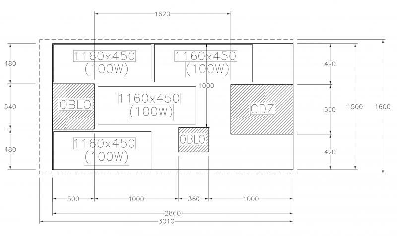

Quello da 100 Watt monocristallino slim misura 116x45 e costa 58,80 € ma se ne prendi 4 c'è lo sconto e viene 134,40 € in totale, ma poi c'è l'IVA.
Secondo me ce ne stanno 4, tutti longitudinali, puoi collegarli in serie a coppie e fare due impianti gemelli indipendenti tra loro.
Avrai circa 45 volt per ogni coppia di pannelli, perfetti per un (...due) MPPT Western WRM20.
Ci sarà ridondanza completa, vieni giù dal tetto con 4 fili da 4 mmq ciascuno.

Ilportaledelsole.it Quello da 100 Watt monocristallino slim misura 116x45 e costa 58,80 € ma se ne prendi 4 c'è lo sconto e viene 134,40 € in totale, ma poi c'è l'IVA. Secondo me ce ne stanno 4, tutti longitudinali,
puoi collegarli in serie a coppie e fare due impianti gemelli indipendenti tra loro. Avrai circa 45 volt per ogni coppia di pannelli, perfetti per un (...due) MPPT Western WRM20. Ci sarà ridondanza completa, vieni giù dal tetto con 4 fili da 4 mmq ciascuno.
Soluzione assolutamente interessante e a costi nettamente inferiori! Ci stanno eccome, grazie!

Prova a vedere anche i 110-130W (rispettivamente 1080x510 mm e 1160x540 mm quelli che ho visto)
Su solarenergypoint trovi i 100W a circa 50€ inclusa iva al 10%, tot 204€ circa (circa 20€ in meno rispetto ilportaledelsole) esclusa spedizione.
Eviterei pannelli flessibili o semi anche se ci potrebbero essere misure interessanti.
Soluzione singolo pannello... Difficile ad oggi trovare un pannello (residenziale) che stia dentro a 1620x1050 mm sfruttando al massimo quanto di disponibile per 1 singolo modulo dato che la maggior parte sono dai 1690 ai 1780 mm; ci rimarrebbe comunque il posto per un 100-120W.
Anni fa c'era il Panasonic da 250W 1580x800 mm oppure Sunpower con dei 320-360W da 1558x1046 mm; non credo che si trovino ancora e poi probabilmente il costo €/Wp è maggiore rispetto alla soluzione 4x100W.
