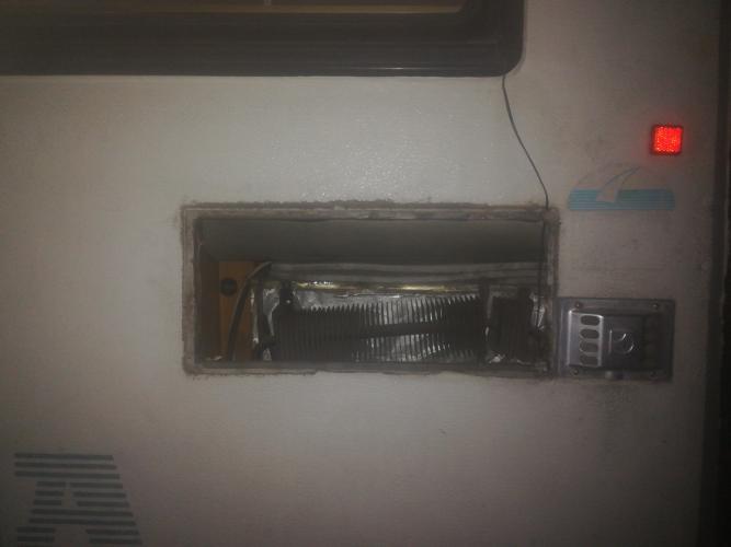

Buonasera ho deciso alla fine di mettere le ventoline al frigo... Più per sfizio di personalizzazione, ma anche con qualche speranza di migliorare un po' le prestazioni con il gran caldo, che finora mi soddisfano solo la notte e la mattina e col frigo non pieno.
Purtroppo di pomeriggio con 35 e passa gradi diventa niente di più di una fresca cantina.. Per fortuna riesco sempre a fare il ghiaccio ogni 6 ore... X l acqua..
Accetto tutte le indicazioni su componenti etc..
Innanzitutto vanno messe sul lato dx (camino) o sx?

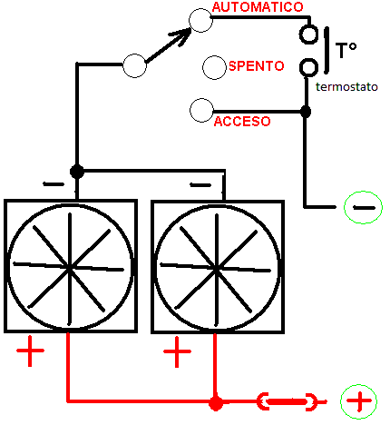

Se non ci vuoi mettere il termostato metti Un interruttore e usi lo schema tenendo presente solo la partecspento è acceso.

Dalle frecce sulla foto sembra quasi che una ventola aspiri e una inspiri

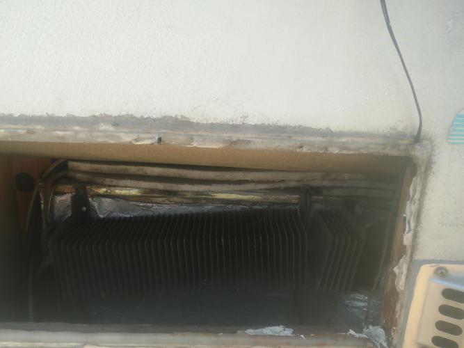

 Quale parte è prioritario raffreddare di questo radiatore, dx o sx alla giunzione con camino? Vorrei saperlo per chiudere un po' con delle paratie le ventole x massimizzare l aspirazione.. Inoltre vi chiedo se ste griglie poggiate sull alluminio a buccia d arancia, siccome non le posso sigillare d estate xke le tolgo, come si può evitare che entri l aqua in caso di forte pioggia... Xke secondo me entrerebbe tra profilo della griglia di plastica dura e alluminio della carrozzeria... Qui hanno fatto una guarnizione di silicone a stampo con la griglia ma non mi convince.. Potrei rifarla nuova ma x me il problema resta.. 15350992831667997645712252360869.jpg

L'aria calda va verso l'alto quindi mettile in alto in modo che spingano fuori l'aria calda fissale con dei distanziali, i fili prendili dal frigo tanto consumano poco Ciao

Certo so che vanno in alto mi chiedevo se a dx dove ce il camino ed è piu caldo o a sx dove inizia a essere meno caldo vicino all entrata del tubo nel frigo dove c'è il radiatore che" fa il freddo"
