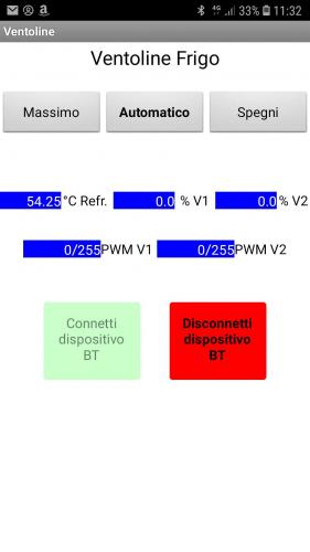

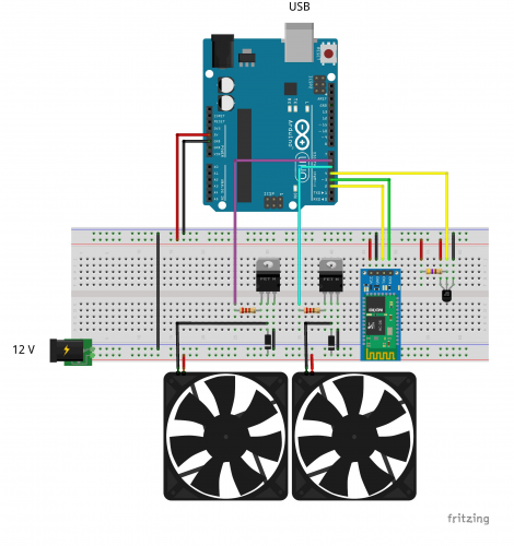

Poi, se uno ha voglia di complicarsi un po' la vita (io su questo non mi metto limiti), può realizzare qualcosa di simile a quanto ho fatto io.
Ho utilizzato delle ventoline del tipo che si trovano in vendita nei negozi di accessori per camper. L'elettronica, non funzionante,  l'ho sostituita con un microcontrollore (Arduino Nano). Invece di misurare la temperatura dell'aria (come si fa normalmente) per avviare le ventole prendo la temperatura del tubo in ingresso nel condensatore. Il microcontrollore regola le velocità di ogni ventolina adeguandole alla temperatura rilevata.
Tanto per complicarmi ulteriormente la vita, ho aggiunto un controllo con lo smatphone via Bluetooth.
Il montaggio, anche se sono ancora in fase di prova, l'ho fatto su circuito stampato perché è impensabile far funzionare un circuito su basetta sperimentale in un mezzo con tante vibrazioni come il camper.
Sperando che a qualcuno possa interessare, qui sotto riporto lo schema e la schermata del controllo sul telefonino.
Sto provando l'aggeggio in questo periodo e, senza fare miracoli, si sta comportando in modo soddisfacente.
Un saluto
Alberto

In risposta al messaggio di Kochab del 25/08/2018 alle 08:07:36
Poi, se uno ha voglia di complicarsi un po' la vita (io su questo non mi metto limiti), può realizzare qualcosa di simile a quanto ho fatto io. Ho utilizzato delle ventoline del tipo che si trovano in vendita nei negozi
di accessori per camper. L'elettronica, non funzionante,  l'ho sostituita con un microcontrollore (Arduino Nano). Invece di misurare la temperatura dell'aria (come si fa normalmente) per avviare le ventole prendo la temperatura del tubo in ingresso nel condensatore. Il microcontrollore regola le velocità di ogni ventolina adeguandole alla temperatura rilevata. Tanto per complicarmi ulteriormente la vita, ho aggiunto un controllo con lo smatphone via Bluetooth. Il montaggio, anche se sono ancora in fase di prova, l'ho fatto su circuito stampato perché è impensabile far funzionare un circuito su basetta sperimentale in un mezzo con tante vibrazioni come il camper. Sperando che a qualcuno possa interessare, qui sotto riporto lo schema e la schermata del controllo sul telefonino. Sto provando l'aggeggio in questo periodo e, senza fare miracoli, si sta comportando in modo soddisfacente. Un saluto Alberto
Bel lavoro! Io non ho le competenze per questo...
Ma prendere la temperatura sul tubo e non dell aria alla fine è la stessa cosa no? L importante è adattare il tutto al variare delle stesse, siano dell aria o del tubo...
