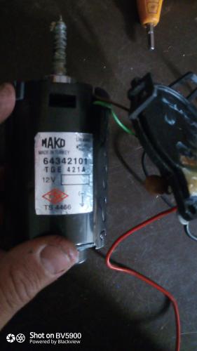

Chiedo aiuto per un problema al gradino elettrico
il modello e io project 2000 modello 10750
monogradino  con motore diretto senza spine e rinvio sui leveraggio

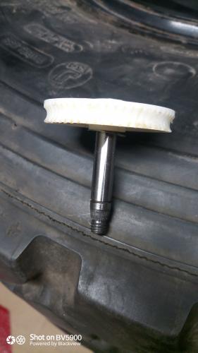

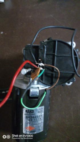

Il problema e che mi hanno appena cambiato il motorino ma dopo appena un giorno di utilizzo si sente un rumore che se qualcosa sgranasse
​​​​​​Ho smontato di persona motorino e il meccanismo si muove senza impedimento
Aperto il motorino ho trovato l'ingranaggio sgranato. Ho visto che il ricambio costa pochi euro
il problema e che nn ho capito con quali criteri il motore si ferma dopo l'impulso di apertura e chiusura
Qualcuno più ferrato di me magari può darmi qualche informazione in piu?
Da come si e rotto l'ingranaggio nn vorrei che qualcosa nn funzionasse a dovere e io motore continua a spingere anche col io gradino compreranno estratto o arretrato sforzando e danneggiando pingrqnaggioIMG_20210222_204249_1.jpgIMG_20210222_204214_4.jpgIMG_20210222_203122_6.jpg

Ciao ho anche io il gradino projet, non so se il tuo stesso modello, i micro ci sono sicuramente, indicano il gradino aperto e tagliano la polarità in ap/ch , magari non li vedi perché sono protetti da un carter.

Ho fatto nuove ricerche
confermi che nn c'è nessun micron di finecorsa
Sembra che ci sia un dispositivo che rileva l'assorbimento e quindi stacca corrente
Tuttavia il motorino che mi e stato montato ha un ingranaggio di rinvio quello in plastica da 55 denti,l'originale sembra che ne debba avere 77 quindi molto più rinviato di conseguenza sente meno io carico e il gradino va più piano
Sto cercando ricambi x nn comprare il motorino completo ad oltre 150€ visto che il mio e nuovo
Ma ancora nulla
Ho individuato io codice articolo sul sito sifi srl
Ma nn vendono a privati
Camper sud lho vende a più del doppio
sapete consigliarmi rivenditori zona modena?

Può darsi sia così, utilizzando il massimo sforzo, strano comunque, perché se hai un led che indica gradino aperto, secondo me è dato dalla posizione di un Fc, ma potreisbagliare.
