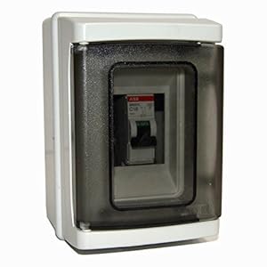

TUTTAVIA [:D] siccome noi giriamo il mondo e non è detto che nel mondo ci siano sempre degli impianti a norma, QUALORA non avessimo consumi eccessivi a bordo, SAREBBE UTILE avere un CORTO spezzone intercambiabile con le varie spine possibili: Che finisce in una scatola da elettricisti con sportello stagno contenete un magneto-termico (magari anche differenziale) da 10 ampere. A quel punto dalla scatola al camper possiamo andarci con 1,5 mm quadri. Si provassero in un campeggio a non darmi corrente perché non c'è la spina adatta. Franco, siamo a norma in questo modo? Non importa andare lontano per trovare schifezze, sul Monginevro in Francia ho beccato un quadro elettrico molto simile a quello che compare nel film Frankenstain Junior, secondo me non era a norma neanche nel 1950.[}:)] Marco.

Si, il cavo da 1,5 mm quadri sarebbe collegato ad un magnetotermico da 10 ampere in cascata ad un eventuale magnetotermico della colonnina che può arrivare a 16. Ma dal cavo da 1,5 mm quadri più di 10 ampere non ci potrebbero passare. Guarda che non si tratta di risparmiare sul cavo perché un magnetotermico costa ben oltre. Si tratta di avere un cavo più agevole ma soprattutto di una sicura protezione della linea indipendentemente dall'impianto che fornisce energia che, ripeto, potrebbe non essere in Italia e quindi magari c'è un fusibile da 50 ampere sulla spina blu senza differenziale, che ne sappiamo noi cosa combinano in Turchia ecc... In pratica io sostengo che con un cavo da 2,5 mm quadri del tipo indicato sopra NON siamop affatto in sicurezza qual'ora l'impianto che fornisce energia non sia fatto come ci aspettiamo. State facendo l'errore di partire dall'ipotesi che il camper sia in Italia e collegato ad un impianto a norme, non è così, il camper ha le ruote e può muoversi a zonzo per l'Europa e oltre e gli impianti a norme non sono la totalità. Se poi le norme turche o dell'Uzbekistan prevedono un fusibilaccio da 50 ampere sulla spina blu i vostri discorsi vanno a farsi benedire. L'unico modo per essere sicuri è portarsi appresso un magnetotermico differenziale da 10A/30mA da collegare immediatamente a valle (pochi cm) dalla presa che fornisce energia. A quel punto da li in poi si può ragionare. Non è un'ipotesi fantasiosa. Il mio precedente camper Wingamm ha partecipato ad una carovana Italia-Uzbekistan andando fino a Samarcanda. Davvero vi illudete di collegarvi con un 2,5 mm quadri alla colonnina elettrica della steppa e dormire tranquilli nel camper? L'unico modo è portarsi appresso una nostra protezione magnetotermico-differenziale da installare più a monte possibile della linea. Marco.

l'ideale sarebbe avere quel magneto-termico differenziale integrato con la protezione acqua integrata nella presa del cavo che entra nella colonnina. bisognerebbe brevettare una presa con il magneto-tertmico integrato.

fatto:
http://www.dellerba.com/catalog...
[:D][:D] www.susezzapasa.it
13/01/2006 25408
Inserito il 05/02/2015 alle: 14:56:01
quote:Risposta al messaggio di Laikone inserito in data 05/02/2015  14:51:19 (Visualizza messaggio in nuova finestra)
Non c'è il differenziale e la spina è solo CEE ma non modificabile cambiando spezzone. Sentiamo Franco se riesce a inquadrare la mia proposta. Marco.
