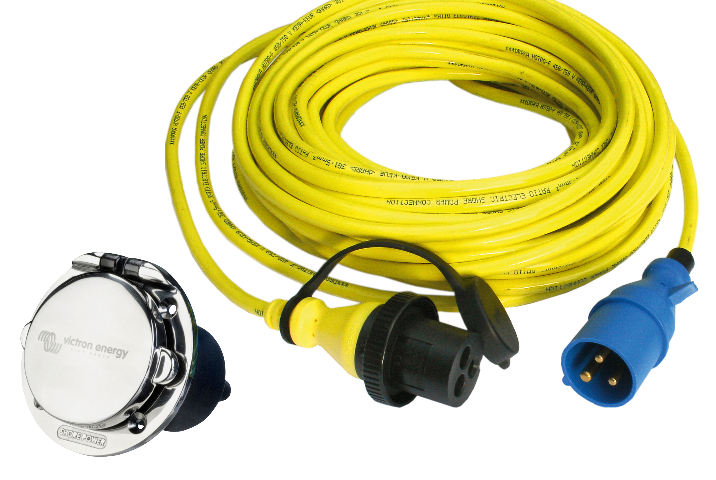

infatti di solito vendono quelle non stagne e credo siano pochi i camperisti che si allacciano alle colonnine con quelle stagne.

Deve essere stagna sia la presa che la spina altrimenti una... coppia mista è "non stagna". Ultimamente vedo che le prese NON stagne blu sono in scatole trasparenti riparate dalla pioggia. Ricordiamoci piuttosto di NON mettere due prolunghe in fila con la giunzione che rimane per terra in un punto che alla prima pioggia potrebbe diventare una pozzanghera. A quel punto due prolunghe da 10 metri 3x2,5 singolarmente a norme diventano pericolosissime e (credo) non più a norme. Ma a parte la normativa vi posso assicurare che una spina/presa in una pozzanghera non è proprio il massimo... Marco.

salve laikone , sul fatto dell'impermeabibilità credo non sia assolutamente stagna non avendo il marchio ip 64 stampigliato ma guardando anche altri camperisti vedo che usano tutti questo tipo di prese esterne ,per la lunghezza eccessiva pensavo di dividere la prolunga in due pezzi una da 10 mt lasciandogli ad un capo la spina gia esistente e dove tagliata gli metto una nuova presa in maniera che se corta quella da 10 metri la innesco ai 30 mt rimasti con spina femmina e risolvo il problema dell'utilizzo per ogni evenienza,ma poi in caso di problemi su dispersione dovute all'umidità sul mezzo ho il differenziale salvavita e alla colonnina ci dovrebbe essere anche li quindi se dovesse disgraziatamente entrare acqua nella presa saltano i differenziali prima che qualcuno prenda la corrente o sbaglio[?]

La colonnina Il grado di isolamento lo fa con cassetta chiusa, se si lascia aperta anche se riporta ip65 non vale nulla, è tutto l'insieme correttamente chiuso che rende impermeabile il tutto. Sono le spine a parete sui nostri mezzi che non sono stagne, quasi tutte[:(] marco

"Sono le spine a parete sui nostri mezzi che non sono stagne, quasi tutte" però di solito hanno uno sportello che sta sopra la spina come un tettuccio e la connessione elettrica si fa "all'interno" di modo che alla fine di solito la pioggia non entra nei contatti.

Il mio è a ghigliottina scorrevole il peggio che potevano, non ha lo sportello che comunque non la rende stagna ma l'acqua scorre. Ci sono camper che la spina di alimentazione rimane dentro un gavoncino e il cavo passa sotto al camper tramite un foro apposito con gomma morbida, passa tutta la presa volante, visto in fiera su franchia, molto intelligente questa soluzione. marco

guarda, se non ricordo male, per essere totalmente stagna dovrebbe essere IP67. Per quanto riguarda la questione mmq... guarda, IO sono sempre stato favorevole all'utilizzo di un cavo come il tuo, e devo dire che non è mai successo nulla, ma ciò non significa che si faccia bene a perseverare in tal senso, anzi. A parte tutte le sacrosante verità scritte da Franco1945 al quale penso sia sempre meglio attenersi, penso che dal lato del comune utilizzatore sia meglio preoccuparsi del funzionamento dei servizi di bordo (più comprensibili ai comuni mortali), quale il frigorifero ad esempio, che con prolunghe di 40mt vanno sicuramente in sofferenza. Avere un cavo 3x2.5 e spine stagne ha talmente poco differenza di prezzo che se anche Franco1945 avesse raccontato delle fregnacce (cosa che non credo) varrebbe comunque la pena stare dalla parte dei bottoni. Ora, se proprio non vuoi cambiare il cavo, penso valga la pena di acquistare presa e spina stagne in modo tale da avere problemi ZERO in caso di prolunga aggiuntiva (10+30) Controlla comunque SE la presa stagna si connette al mezzo senza problemi, perché rispetto alla tradizionale è più ingombrante. Non nascondo che personalmente cambierei TUTTO in favore di 25mt H07RN-F, ma questa è una cosa che devi decidere tu. Anche perché se tagli a 10mt sono il più delle volte pochi... mentre con 25 sei quasi sempre perfetto. Se non ricordo male, dovrebbe esserci pure una normativa che determina la distanza massima tra piazzola e torretta, che non deve superare i 20/25mt... ma questo è un altro discorso. www.susezzapasa.it
