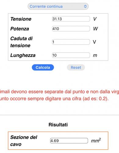

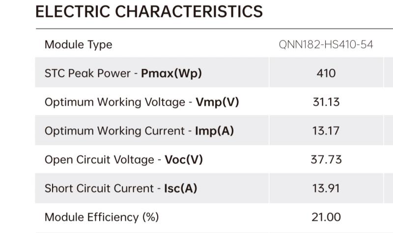

ne approfitto per il discorso sezione cavi, utilizzando un calcolatore su sito oppo mi risulta che il cavo da 6mm2 è abbondante. Sto sbagliando qualcosa? La lunghezza considerata è per cavo nero+rosso e nella realtà dovrei avere circa 1-1,5m. meno dei 10 usati nel calcolo. Il pannello è da 410w con voltaggio di lavoro di 31.13 V
Da regolare a batteria ogni cavo avrà una lunghezza di circa 30 cm, qui userò cavi da10mm2

le tabelle che trovi in rete non sbagliano, potresti allungarle gli esistenti da 6 mm2 con un 2,5, ti renderebbe tutto più facile,

Non mi tornano i tuoi calcoli.
Se hai un MPTT da 30A  avrai 360W in circolo.
Perchè calcoli tutto come se ne avessi 410W?
In pratica con il tuo regolatore non potrai mai sfruttare al 100% quel FV.

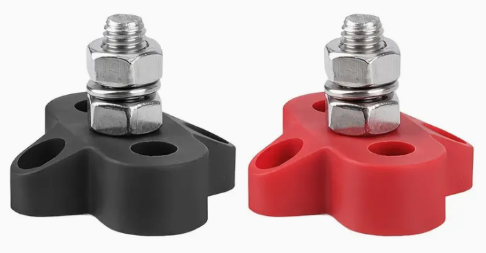

a me non piacciono tanto le giunte perchè a livello elettrico sono sempre fonte di caduta di tensione. Detto questo, se hai proprio deciso di non fare la completa sostituzione dei cavi, metterei al posto dell'attuale regolatore
una scatola di derivazione dentro alla quale potresti inserire due bus-bar, una per il positivo e una per il negativo tipo queste PS: i comunque coglierei l'occasione per cambiare completamente i cavi maggiorandoli di sezione, perchè 6mmq sono proprio pochi.
I cavi da 6mm sono più che sufficienti per quel pannello.    410w non li erogherà mai per il problema dell' inclinazione nulla su di un camper a parte a mezzogiorno all' equatore.  Comunque se anche fosse la caduta di tensione sarebbe minima.
Quel tipo di connettori sui cavi del fotovoltaico gli eviterei per vari motivi:
Bisogna crimpare i cavi sugli occhielli e poi imbullonarli quindi una complicazione inutile
Anche mettendoli in una scatola e' difficile isolarli e basta poco per fare un corto
La scatola uccupa spazio inutilmente
La cosa peggiore è che uno potrebbe collegarci qualcosa pensando che sono a 12v in realtà ce la tensione del pannello
Ovviamente sul proprio camper uno e' libero di fare quello che vuole.
