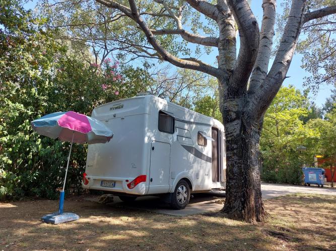

" .. o almeno, io da quando ho la Litio, non mi collego mai neppure dove c'è la corrente comoda e gratis."
Come ho sempre fatto anch'io con 2 AGM e il frigo a compr., ma con dei pannelli di potenza adeguata, pure stando in ombra
(Alexandroupoli)

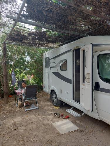

.. ora poi con LFP da 320 Ah (grazie cant... ehm Ciro wink) non c'è nemmeno più gusto, troppo facile
(Creta sud)
