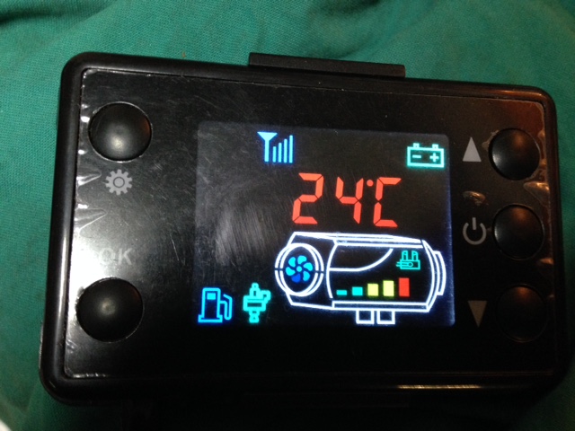

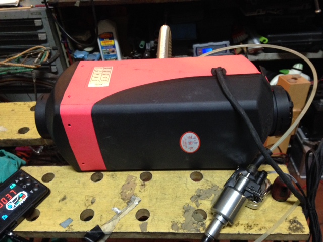

Ciao,oggi mi sono "divertito" a provare al banco il "clone" Webasto ad aria, la potenza max dell'apparecchio è 5 Kw, l'aspetto è molto simile ai riscaldatori premiun, l'interno è ben fatto, le fusioni dello scambiatore sono belle a vedersi, la gestione è affidata ad un timer digitale, lo schermo, a colori, consente il monitoraggio delle varie funzioni del riscaldatore come l'accensione della candeletta, le pulsazioni della pompa carburante ed il funzionamento del ventilatore, sembra di vedere un cartone animato, la potenza erogata, a mio parere, non è quella dichiarata è comunque accettabile per i nostri mezzi, è possibile l'accensione con telecomando o manuale dal timer, non è possibile il controllo diretto della temperatura ambiente la quale è controllata con l'impostazione manuale della potenza da 1,5 Kw a 4,8 Kw, sembra un difetto, penso invece sia una mossa intelligente, se si riesce ad impostare la potenza giusta per mantenere la temperatura confort, il bruciatore continua a funzionare in modo continuo senza mai spegnersi configurazione questa che permette grande risparmio de energia elettrica, visto il costo mi sembra un prodotto piu' che accettabile. Un saluto EnzoIMG_0510(1).JPGIMG_0512.JPG

quel tipo di controller postato da Enzo ha la possibilità di gestire il funzionamento in manuale...cioè impostando gli hz...se si entra nel menù il controller può essere messo in automatico con il controllo temperatura. La funzione manuale ha senso in alta quota .ed in cascata il ventilatore regolerà i giri ventola di default.
i controller ...se guardate la miriade di annunci presenti di vendita tipo Amazon aliexpress wish..li troverete con la stesso lcd ma con la mascherina col blu..oro...rossa...questi hanno un sensore altimetrico e gestiscono il riscaldatore in automatico una volta che è impostato.
il controller ha anche un sotto menù con il quale, digitando la psw..1688,...si possono modificare anche i giri di minimo e massimo della ventola.

Ciao.  quel tipo di controller postato da Enzo ha la possibilità di gestire il funzionamento in manuale...cioè impostando gli hz...se si entra nel menù il controller può essere messo in automatico con il controllo temperatura.
La funzione manuale ha senso in alta quota .ed in cascata il ventilatore regolerà i giri ventola di default.  i controller ...se guardate la miriade di annunci presenti di vendita tipo Amazon aliexpress wish..li troverete con la stesso lcd ma con la mascherina col blu..oro...rossa...questi hanno un sensore altimetrico e gestiscono il riscaldatore in automatico una volta che è impostato. il controller ha anche un sotto menù con il quale, digitando la psw..1688,...si possono modificare anche i giri di minimo e massimo della ventola.
Ottima descrizione ,ma ti sei dimenticato la cosa  piu' importante , che si ha la possibilita' di regolare la potenza sia sul min che sul massimo in HZ  (Flusso gasolio)che con la regolazione anche della velocita' ventola, regoli il CO2 diminuendo cosi anche drasticamente i depositi carboniosi in camera di combustione.
Ciao, purtroppo non ho il manuale del controller, sono riuscito a farlo funzionare in manuale, a programmarlo in on/off,  a leggere la tensione, l'ora, la temperatura ed i codici errore, non ho trovato la funzione in automatico con controllo temperatura, se hai indicazioni precise ti sarei grato di postarle, meglio sarebbe la visione del manuale, confermo che il riscaldatore è ben fatto e funziona bene, il silenziatore di aspirazione è identico al Webasto come pure la marmittina anche se la fattura non è la stessa comunque tutto funziona perfettamente, la potenza erogata, a mio parere, è nettamente inferiore a quella dichiarata, simile ad un Airtop 2000, è la temperatura dell'aria in uscita che non mi convince... Un saluto Enzo

La temperatura dell'aria in mandata a circa 20 cm a pieno regime è circa 130 gradi.
i consumi sembrano più bassi...uso il condizionale...da stare su 1-2 a/h di media .

La temperatura dell'aria in mandata a circa 20 cm a pieno regime è circa 130 gradi. i consumi sembrano più bassi...uso il condizionale...da stare su 1-2 a/h di media . @Enzo.. mandami la tua mail che ti giro gli allegati...anche tradotto in italiano ...traduzione. maccheronico ma rende idea
Ciao, ti ho inviato il mio indirizzo, grazie, è vero, i consumi elettrici sembrano  bassi, con  la candeletta accesa non va oltre i 6/7 A, la misura l'ho fatta con uno strumento poco affidabile, ottima invece la misura della temperatura,  130 gradi è un valore in linea con la concorrenza,  ovviamente il tutto deve essere parametrato con la temperatura in entrata, nel mio caso 14/15 C°, che nella mia prova non ha fatto superare i 60 C°, ad essere pignoli credo che il cavo di potenza sia sottodimensionato, la tensione sul riscaldatore, letta sul timer, misurava un paio di volt in meno rispetto a quella misurata sui morsetti della batteria, penso che per evitare false partenze nei momenti critici sia meglio aumentare la sezione ad almeno 4/6 mm, per resto mi sembra tutto OK. Un saluto Enzo
