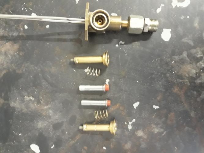

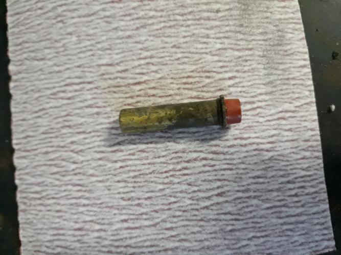

La valvola gas della stufa di un amico era bloccata. Le solite azioni con diluente ed altri sgrassatori non avevano dato risultati, Solo mettendo una pressione di 12 bar si riusciva a far trafilare qualcosa. Ho quindi deciso di aprire la valvola, e nei cilindretti ho trovato depositi solidi e ruggine che bloccavano i pistoncini, probabilmente a causa di acqua e sporcizia presenti nella bombola del gas. Una volta ripulita e riassemblata, è ripartita come nuova. Se qualcuno avesse una di queste valvole, non funzionanti, sarei interessato ad acquistarla.
Modificato da CamperPR il 19/11/2023 alle 10:50:32

Serve un tornio, un bravo tornitore ed un utensile costruito ad hoc. Bisogna tornire il labbro interno della graffatura sino a liberare la flangia del cilindretto dell'elettrovalvola. Si sfila il cilindretto, si puliscono tutte le impurità che bloccano l'otturatore, si riassembla il tutto tramite un attrezzo costruito ad hoc, si ripristina la graffatura, e la valvola torna come nuova.
