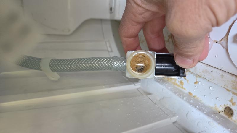

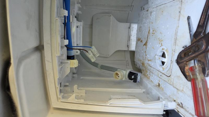

Come da titolo ho dovuto pulire il filtro perché l'acqua usciva molto lentamente nel wc.
La sequenza delle operazioni consiste, una volta estratta la cassetta,  nello svitare due fascette che trattengono il tubo acqua che arriva e riparte dall' elettrovalvola del wc, posta nella parte interna superiore della slitta di contenimento dellla cassetta. Conviene anche staccare i due faston dei fili di alimentazione, poi si può con una piccola giratubi svitare la ghiera del tubo di alimentazione. Al suo interno si trova un piccolo filtro a rete, serve una pinza per estrarlo.
Una volta pulito si rimonta il tutto secondo sequenza inversa.
Allego foto
Furio

Il wc suppongo sia il Thetford C260, dopo quanti anni di utilizzo? Chiaro che dipende molto dal tipo di acqua che si carica.
Dopo appena tre mesi da nuovo, poi sono andato avanti due anni ( circa 400 gg effettivi di utilizzo) mentre la portata si riduceva sempre di più. Deve essere stato uno dei pochi rifornimenti fatti senza filtro sulla linea di carico, perché lo uso abitualmente, forse durante il viaggio in Turchia. Anche i filtri dei rubinetti ho dovuto pulirli due o tre volte.  Ci sta.
