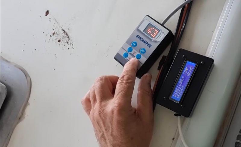

Ho una parabola Giocamper  con puntamento manuale, la scatolina con il disegno del camper e la lucina che gira intorno, che indica la direzione, e la cuffietta per ascoltare la centratura del segnale. In meno di 5 minuti trovo sempre il satellite. Ora mio figlio mi ha costruito questa bussola elettronica. Il piccolo sensore lo devo  fissare alla parabola per avere subito la giusta direzione.
Spero di semplificare la ricerca.

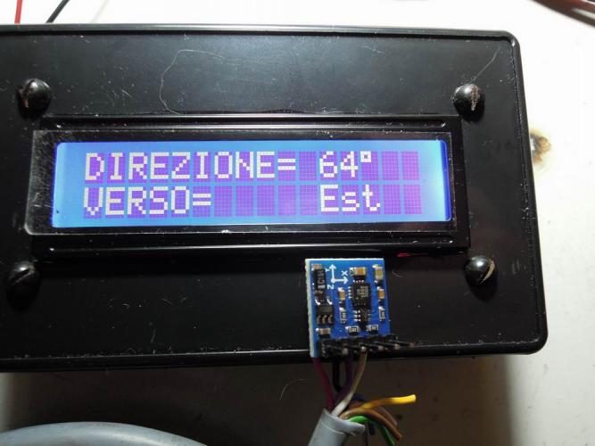

Ciao Gduca, anche io sono un fai da te elettronico e fare queste cose mi appassiona. Il piccolo circuito  altro non e' che un piccolo Arduino e un sensore bussola, lo ha programmato e assemblato mio figlio, io ho comprato i pezzi su Amazon.
Il mio compito e' stato quello di installare all'interno della cupola della parabola la bussola e far scendere un cavetto a 6 fili fino alla scatolina dove c'e' l'arduino e  il display. Direi che e' stata la cosa piu' impegnativa.
Oggi ho provveduto all'installazione, ho avuto qualche problema con il sensore che era disturbato dal campo magnetico di un motore. Siccome ero al coperto, domani andro' a fare il collaudo.
In merito alla direzione delle parabole, non tutte puntano 13 gradi est,  gli stranieri utilizzano Astra che si trova a 19,2 est. Io spesso la punto verso altri satelliti direzione ovest dove ci sono canali che mi interessano.
Per terminare non e' un lavoro per tutti, non e' che io sono un mago, ma e' necessario avere un tester un saldatore e una minima conoscenza di elettronica.
Poi mi aiuto con l' App  SatFinder, che mi indica la giusta direzione da qualsiasi posto mi trovo.
