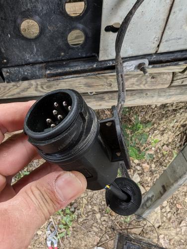

Buongiorno, chiedevo a chi conosce questo connettore (portamoto Edicar) , se conosce la procedura per aprirlo. Non ci sono viti ,come ai connettori di qualche anno fa e non si svita la parte superiore.  Almeno io non ho forzato troppo,anche perché a mano è difficile e con una pinza credo si rovini l'ingaggio. PXL_20230702_084050679.jpg

Può darsi sia saldato ad ultrasuoni, per aprirlo devi romperlo

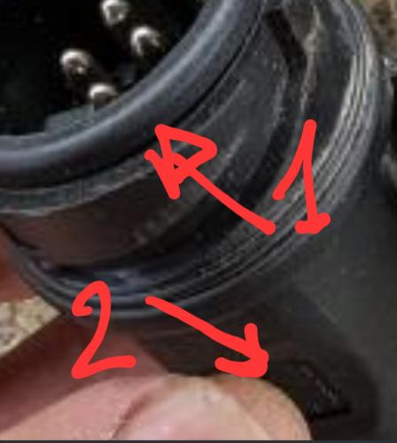

Dalla foto, potrebbe essere che si debba "forzare" mettendo tipo una spatola sotto la parte tonda finale del connettore, e tenere premuto a fondo il "tasto" sotto al pollice nella foto, o i tasti se c'è anche dall'altra parte.
solo vedendo quella foto li, non ne ho uno.
quel tasto o tasti potrebbero fare da blocco anti uscita.
