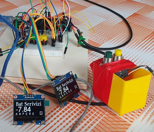

Sto facendo un po' di prove per realizzare un multistrumento con Arduino MEGA 2560 da piazzare sul nuovo camper.
Nel segno dell'affidabilità questo sarà uno strumento SOLO di misura e di avviso, niente funzioni primarie senza la quali il camper non va...
Il linguaggio IDE di Arduino non è poi così terribile...
Ho già preso Arduino e qualche display OLED 128x64 bit per realizzare un'interfaccia utente che usa due soli pulsanti.
C'è qualcuno che si è già cimentato nella semplificazione delle innumerevoli cose da tenere sotto controllo a bordo?
Correnti, tensioni, temperature, livelli ecc..
Tanto per capirci... con 2 euro si prende un sensore che rileva la distanza tramite ultrasuoni con 1 cm di errore... perfetto per rilevare il livello delle grigie, invece del solito led rosso che avvisa quando ormai il serbatoio sta per traboccare...
Marco.

Arduino è open source, il che significa che i clone cinesi da 8 euro sono compatibili al 100%, questo perché possono copiare senza commettere reato.

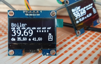

Ecco dove sono arrivato...
Ho messo due pulsanti (giallo e verde) esterni per non dover andare ad infilare le dita tra i fili precari durante le prove.
Ho collegato 3 sensori di temperatura SD18B20 (-55 +125 gradi), due display in parallelo IIC (I2C) che poi sul camper saranno 4.
Tensioni e correnti sono prelevate da Arduino, poi collego tutto quanto sul camper.
Posso visualizzare le temperature di tutto, ma proprio tutto.
Per 2 euro a sensore terrò sotto controllo anche la temperatura del pannello solare, dell'elettrovalvola delle grigie, batterie, apparati e del filtro del gasolio.
Sensori di livello e tensioni varie
Tutte le correnti.
Sensori di prossimità radar (3,3 euro ciascuno).
Due soli pulsanti: quello giallo modifica la funzione di quello verde che viene visualizzata nel quadratino in basso a destra dove ora c'è ">" (vuol dire spostati alla videata successiva).
Possibilità di impostare (e memorizzare permanentemente su eeprom) i valori massimi e minimi di ciascuna grandezza misurata... tutto con quei due pulsanti che, insieme ai minimonitor OLED (5,9 euro ciascuno) saranno replicati in più posti nel camper.
Questa è una videata con abilitato uno switch amministrativo (ovviamente PIN 48) che permette di modificare parametri di un allarme opzionale sia per il valore basso che per quello alto.
Il piccolo rettangolo in basso a destra, a forza di pressioni del tasto giallo, è diventato un "+" sulla parte superiore di un rettangolo diviso in due, significa che premendo il verde si incrementa il valore superiore di riferimento per far scattare l'allarme.
Però ho cominciato solo da 3 giorni e ancora devo prendere pratica col nuovo linguaggio...
Secondo me se si evitano cose inutili come accnedere la luce i la pompa dell'acqua, di cose se ne possono fare parecchie.
Metterò anche 5 euro di sensore GPS che, oltre a fornire la posizione, permette di sapere l'ora esatta.
Gli amperometri (3 euro, minuscoli) sono ad effetto hall e non impattano sul circuito come li shunt.
Marco.

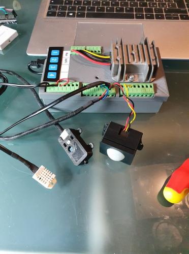

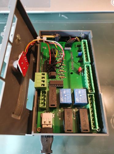

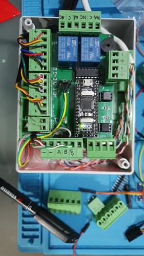

Io ho realizzato questo: un  controller per gestire da remoto il camper, utilizzo sms oppure canale dati per interagire.
https://www.facebook.com/groups...
Funzioni:
Controllo in MQTT oppure tramite SMS
Due Sensori Infrarossi
Input per Sensore Gas
Integrazione con allarme automezzo per notificare evento
Sensore Fiamma da posizionare vicino a bruciatore frigo
Sensore blocco Frigo
Controllo tensioni Batterie con funzione di attivazione autoricarica
Sensore di Movimento/urto
Localizzazione GPS
Sensore accensione automezzo (d+)
Sensore Temperaturea e Umidità
Accensione Riscaldamento con Timer
Funzione di Roaming per disattivare il canale Dati all'estero
Batteria Tampone del controlle per garantire tre gg di autonomia in caso di esaurimento batterie automezzo.
Modulo aggiuntivo collegato in Modbus con il controller per aggiungere 2 input, 2 rele, 3 sensori di temperatura (Int/est/vano frigo), sensore Blocco frigo.
Bilancia per pesare la bombola del gas
Non ho utilizzato l'arduino ma una scheda simile (si programma sempre con l'ide di arduino) con il vantaggio che aveva già tutto incorporato (GPS,GSM,WIFI, BT e SD), oltre ad avere spazio e memoria in abbondanza per il software...
https://labs.mediatek.com/en/pl...

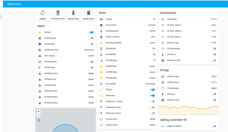

Il tutto è stato integrato con la domotica che ho a casa tramite la piattaforma HomeAssistant, l'installazione sul mezzo non è invasisa in quanto sono principalmente sensori, spegnendo il controller tutto continuerebbe a funzionare come prima.
Come ho detto il controllo lo si può fare sia via APP che tramite semplice sms (basta ricordarsi i numerosi comandi).
Erano due hanni che ci stavo lavorando a tempo perso ed il lockdown ha dato una bella spinta!smiley

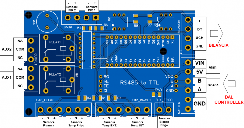

 Modulo SLAVE da posizionare vicino al Frigo per la raccolta delle temperature /DS18B20, controllo fiamma bruciatore frigo, sensore gas, sensore blocco frigo, due rele aux e due input aux.

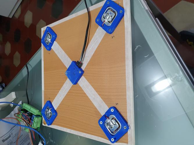

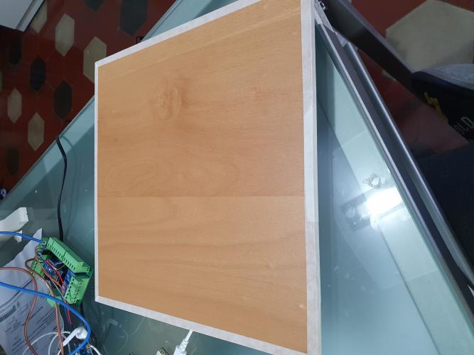

Bilancia per misurazione peso Bombola GAS:

Vedo un modulo alimentatore potente da 5 volt, se i due lm323 (5v 3A) tardano troppo a saltar fuori dai miei cassetti, ci farò un pensierino...

Il consumo in standby è di 35ma, accendendo tutti i rele e tutti i sensori arrivo ad un consumo massimo di 145ma.
Per quanto riguarda l'alimentatore non avevo voglia di integrarlo nella scheda ed ho preferito usarne uno esterno.
Come dici tu il problema è rendere il software stabile ma questo è un obiettivo che ho raggiunto!  Un consiglio per chi programma con arduino è quello di verificare sempre i valori delle variabili, mi spiego meglio:
se in una variabile definita come byte scrivi un valore superiore a 255  ( la variabile byte va da 0 a 255) puoi già creare situazioni di instabilità e quindi prima controlli l'integrità del dato e poi lo scrivi nella variabie...

Tutte le variabili numeriche non sono dei segmenti ma dei cerchi... arrivati in cima, proseguendo, si sbuca dall'altra parte.
Non mi è stato semplice gestire i pulsanti da interrupt e, come si intravede dalla foto, l'antirimbalzo software viene aiutato da due condensatorini... i pulsanti che ho usato li avevo persi nell'oliveta e ritrovati dopo mesi di intemperie... se va con questi dopo non avrò problemi...

Tutte le variabili numeriche non sono dei segmenti ma dei cerchi... arrivati in cima, proseguendo, si sbuca dall'altra parte. Non mi è stato semplice gestire i pulsanti da interrupt e, come si intravede dalla foto, l'antirimbalzo

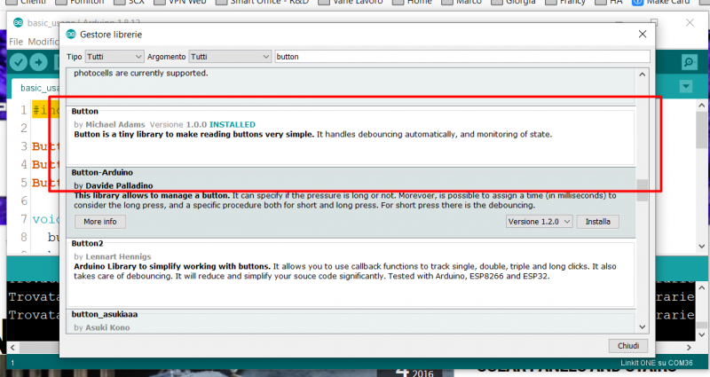

software viene aiutato da due condensatorini... i pulsanti che ho usato li avevo persi nell'oliveta e ritrovati dopo mesi di intemperie... se va con questi dopo non avrò problemi... Marco.
Per i pulsanti puoi usare delle librerie già fatte, risolvono il problema del rimbalzo, Io uso la libreria  "Button.h".
#include
Button button1(2); // Connect your button between pin 2 and GND
void setup{
button1.begin();
void loop() {
    if (button1.pressed())
        Serial.println("Button 1 pressed");
      // qui metti il comdando da eseguire...
Modificato da gelax il 14/03/2021 alle 15:39:48
13/01/2006 25431
Inserito il 14/03/2021 alle: 15:46:00
In risposta al messaggio di gelax del 14/03/2021 alle 15:34:19
Per i pulsanti puoi usare delle librerie già fatte, risolvono il problema del rimbalzo, Io uso la libreria  Button.h. #include Button button1(2); // Connect your button between pin 2 and GND void setup{   button1.begin();
} void loop() {     if (button1.pressed())         Serial.println(Button 1 pressed);       // qui metti il comdando da eseguire... }
I sensori li prendo stagni, oppere li modifico.
Per l'antirimbalzo ho giocherellato un po' con millis() ...che riparte da zero pima di 50 giorni, ma per come lo uso io non mi importa nulla e consumo meno spazio d una libreria.
Qualche sofferenza con gli OLED ma alla fine funzionano.
Niente oggetti satelliti ma un solo Arduino su modulo di interconnessione.
Ho intenzione di fare qualcosa di semplice e funzionale, usabile da chiunque, non solo da me.
Modificato da Emme48 il 14/03/2021 alle 15:54:56

Inserito il 14/03/2021 alle: 18:19:26
Sto seguendo questa discussione con un po' di ammirazione e un po' di turbamentowink.
A me basterebbe poter visualizzare:
1) tensione e corrente della batteria di servizio.
2) tensione della batteria motore
3) temperatura esterna / interna
4) temperatura frigorifero e freezer
5) livello (vero) serbatoio acqua chiara / acqua grigia
6) pressione pneumatici.
Insomma, piu' o meno quello che compare sulla centralina di un veicolo moderno.
Penso che questi dati siano sufficienti per avere un buon controllo del veicolo
In realta' tutte questa cose le vedo gia' ma mi piacerebbe vederle  contemporaneamente (al limite in un paio di schermate) su un unico monitor (diciamo da 7 pollici) da posizionare sul cruscotto.
A proposito: (domanda per gelax) tutti quei sensori, dove li visualizzi?smiley
Graziesmiley
