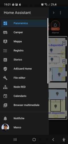

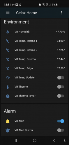

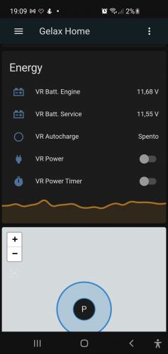

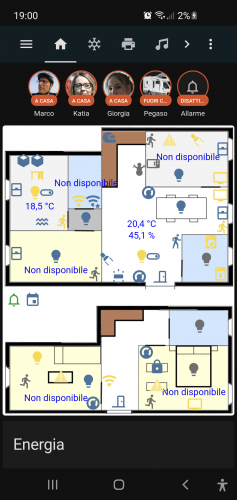

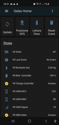

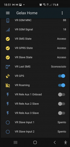

Ciao Salvatore,
a casa ho installato un sistema domotico Open Source (Home Assistant) i sensori li vedo sia tramite un portale web che sull'app specifica di home Assistant.
Dall'app di Home Assistant ho il controllo completo di tutta la casa e del camper, ho recuperato anche un tablet vecchio da 7 pollici fissato a muro  che utilizzo come pannello di controllo.
Avevo pensato anche ad un monitor sul camper (come ha fatto Emme48) ma poi non mi piaceva esteticamente e la comodità di avere il controllo sullo smartphone era impagabile.. oramai ce lo portiamo ovunque anche al ..gno!
Pensa alla comodità, sei in spiaggia e il frigo va in blocco, ti arriva la notifica sul cell, oppure scatta l'allarme del camper, oppure la fiamma del bruciatore del frigo si espande causa ragnetto nella fessura (già successo), etc..
Forse è OT ma guardatevi cosa fa Home Assistant... ne rimarrete colpiti!
https://www.home-assistant.io/
Fa veramente tutto! E la cosa più bella è che è GRATIS!
Screenshot_20210314-190056_Home%20Assistant.pngScreenshot_20210314-190104_Home%20Assistant.pngScreenshot_20210314-185111_Home%20Assistant.png
Screenshot_20210314-185119_Home%20Assistant.pngScreenshot_20210314-185125_Home%20Assistant.pngScreenshot_20210314-185135_Home%20Assistant.pngScreenshot_20210314-190922_Home%20Assistant.png

Ciao gelax Non amo il cloud e questa soluzione è completamente on-prem (in casa mia), ho dovuto esporre alcuni servizi su internet (tutti cmq controllati da un reverse proxy)  per consentire al camper e alle app di accedre
da remoto. Immaginavo. La mia intenzione era monitorare il camper non controllarlo da remoto. Ovviamente, Per attivare servizi a bordo del camper da remoto e' molto piu' semplice utilizzare Alexa o Google Home. E' invece sicuramente molto piu' utile poter monitorare da remoto tutti i parametri messi sotto controllo ed in particolare ricevere - come tu stesso hai sottolineato - eventuali messaggi di allarme. Messaggi di allarme che pero' non possono essere ricevuti mancando una connessione dati. E' corretto quello che dico? Aggiungo - e qui rispondo all' amico lollipibus - che anche io non mi fiderei ad accendere per esempio, la stufa da remoto ed in genere qualsiasi altro dispositivo. Pero' mettere una telecamera all' interno del camper, magari con l' antintrusione attivata con l' invio del relativo messaggio di allarme, lo farei.
In realtà uso come prioritario il canale dati, se è assente oppure sono in roaming uso le notifiche SMS, così come posso comandarlo sempre tramite SMS.
In pratica funzionano in parallelo sia i comandi su canale dati (MQTT)  che SMS  quest'ultimi sono in backup nel caso il canale dati sia ko.
Chiaramente tutto è protetto da password e controlli sui numeri di cellulare abilitati.
