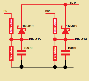

Certo...
Un partitore resistivo per poter leggere (senza danni per Arduino) tensioni fino a 15.. 16 volt, io l'ho immaginato così:
Un circuito R-C devo prevederlo anche per leggere la tensione generata dai malefici sensori HALL che sono decisamente instabili.
Ho fatto una routine che legge 20 valori e poi fa la media... meglio, molto meglio ma è migliorabile, forse un passa-basso con 10k e 100nF tra uscita del sensore e pin analogico potrebbe aiutare parecchio.
Farò le prove con i sensori definitivi da 50 ampere che ho ordinato, ora ho quelli da 30 che non saranno quelli che installerò sul camper.

In risposta al messaggio di Emme48 del 17/03/2021 alle 14:57:48
Certo... Un partitore resistivo per poter leggere (senza danni per Arduino) tensioni fino a 15.. 16 volt, io l'ho immaginato così: Un circuito R-C devo prevederlo anche per leggere la tensione generata dai malefici sensori
HALL che sono decisamente instabili. Ho fatto una routine che legge 20 valori e poi fa la media... meglio, molto meglio ma è migliorabile, forse un passa-basso con 10k e 100nF tra uscita del sensore e pin analogico potrebbe aiutare parecchio. Farò le prove con i sensori definitivi da 50 ampere che ho ordinato, ora ho quelli da 30 che non saranno quelli che installerò sul camper. Marco.
Quando hai tempo fai la media così anche se probabilmente conosci il metodo:
Crea una matrice da 20 valori
Ogni lettura, la inserisci tramite puntatore (circolare) sulla matrice ed incrementi il puntatore per la prossima lettura.
Fai la media dei 20 Valori della matrice ad ogni lettura.
Credo che funzioni meglio che leggere subito 20 valori e fare la media.
