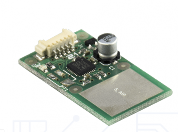

sensore livelli Può essere utile? la società che lo produce è la

sensore livelli Può essere utile? la società che lo produce è la  Giuseppe
Noto che compara la capacità lato.aria con quella lato.liquido.
Quindi la parte lato.aria deve essere fissa, non la cassapanca dove puoi sederti sopra...

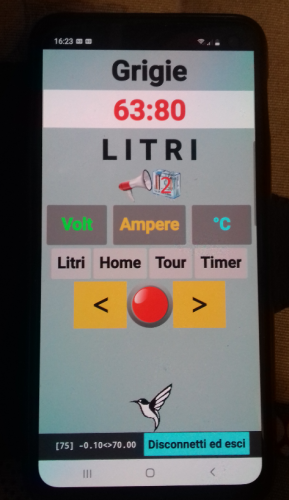

E anche l'APP per il cellulare è fatta!

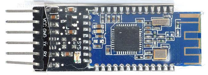

Sono riuscito a far funzionare il malefico HM-10
...che è un Bluetooth a bassa energia (LE) detto semplicemente BLE.
Poi ho cominciato a sparare valori e ad accettare dei Bytes in ingresso per far fare ad Arduino quello che di solito faccio con i due tasti e il piccolo display Oled.
Ho fatto un'APP per Android in maniera decisamente veloce e poco curata, e siccome la vista sta calando, ho messo dei numeri abbastanza grandi.
Dopo la solita connessione BluetoothLE (BLE) l'APP comincia a visualizzare quello che Arduino sta leggendo in quel momento.
Qui si vede il livello delle acque grigie che ha raggiunto 63,8 litri su 80 massimi.
In basso a sinistra si vede visualizzato [75] -0,10<>70,00 dove 75 è il numero della pagina attiva di Arduino in quel momento (sono fino a 100) mentre gli altri due valori rappresentano il minimo e il massimo impostabili a piacere superati i quali i scatenano degli eventi, anche questi li posso scegliere a piacere tra tutti quelli disponibili.
Le due icone (il megafono e il relè marchiato "2") indicano che se le grigie superano i 70 litri, Arduino fa partire una voce sintetica femminile che dice "il serbatoio delle acque grigie, risulta quasi pieno", poi viene attivato il relè numero 2 sul quale ci collego quello che mi pare.
La BS si sta scaricando di 37,99 Ampere, allarme impostato "a bischero" perchè il valore massimo è -91 il che significa che senza corrente scatta l'allarme.
Ma sicome non ho selezionato nessuno dei 3 relè, niente frase sintetica, niente stop del TOUR automatico e niente segnalazione luminosa, quando il controllo passa da qui semplicemente scatta un allarme ma poi non fa nulla.
Tre giorni fa non avevo assolutamente idea di come programmare un cellulare Android creando una APP, ma a questo punto direi proprio che non è certo una cosa impossibile...

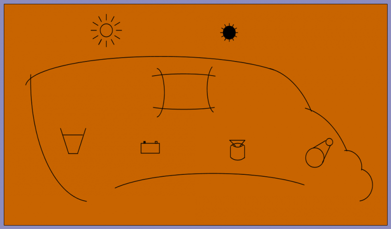

ho trovato un vecchio jpg processing che era in fase di costruzione

appunto ti serve una schermata sinottica, una sola intuitiva di base con tutto quello che ti serve nell'immediato,
è poi le  varie schermate di approfondimento che hai

appunto ti serve una schermata sinottica, una sola intuitiva di base con tutto quello che ti serve nell'immediato, è poi le  varie schermate di approfondimento che hai
Potrebbe essere una delle pagine con dati mix...
Ma non è banale... ad esempio i messaggi che con BLE vanno da Arduino ad Android vengono troncati a 20 bytes... dovrei spezzettarli in partenza e poi ricomporli all'arrivo...
Devo inventarmi qualcosa.

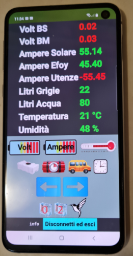

Ho implementato una pagina che riassume 9 valori importanti.
Sul francobollico display di Arduino ne visualizzo solo 8, ma su Android vedo una tabella riassuntiva dei 9 parametri.
Credo che non aggiungerò opzioni grafiche, magari agisco sui colori dei numeri per evidenziare i valori critici.
Potrei usare il bianco per i valori corretti, poi giallo, arancio e rosso per valori molto critici.
( ...questa scala cromatica non mi è nuova...)

Inserito il 03/05/2021 alle: 11:44:29
Ed ecco la schermata riassuntiva dei 9 più importanti valori rilevati...
I numeri possono essere verdi, arancio o rossi, dipende se viene superato un certo limite che (per ora) è fisso nell'APP e non impostabile.
Volt e Ampere sono sballati perché non ho ancora collegato realmente i sensori...
Marco.

Bello, cosa hai usato per creare l'APP?
Camperos parla di "Processing", non so se è quella.
Renzo.
