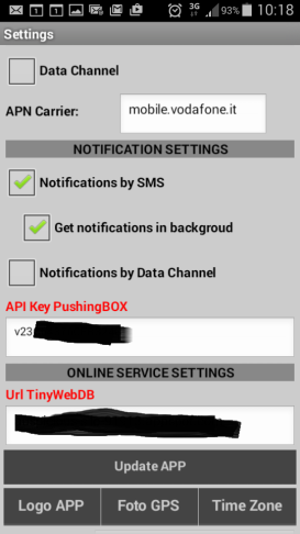

In alternativa al MIT esite anche il KODULAR, è una evuluzione del MIT ed ha molte più funzioni...
https://auth.kodular.io/

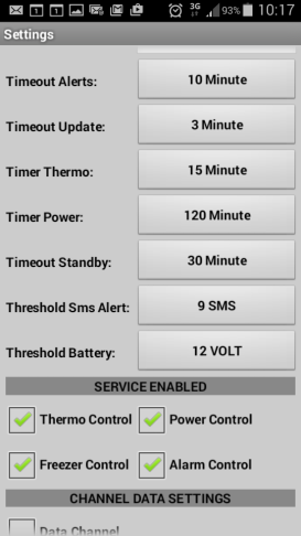

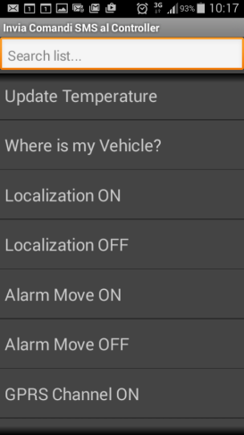

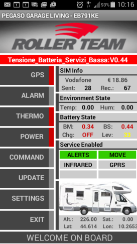

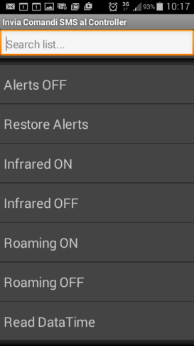

Queste è la prima APP che avevo fatto con MIT (lavorava solo tramite SMS) poi ho optato per l'integrazione con HomeAssistant, molto più completa e flessibile...
Screenshot_2015-07-25-10-18-07.pngScreenshot_2015-07-25-10-17-57.pngScreenshot_2015-07-25-10-17-51(1).pngScreenshot_2015-07-25-10-17-30.pngScreenshot_2015-07-25-10-17-24.png
p.s Seguo con molto interesse il tread.

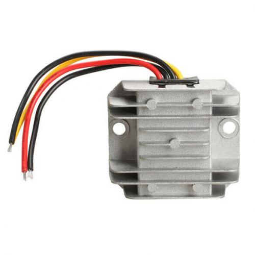

Ed ecco l'alimentazione a +5 Volt per Arduino & Co.

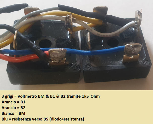

Il 12 Volt di questo modulo da 10 Ampere è collegato a "+12ALW" che poi sarebbero il filo giallo che proviene dai + dei ponti a diodi da 25 ampere che, tramite fusibili, prelevano energia da tutte e 3 le batterie di bordo.
Le tensioni che prelevo per misurarle con Arduino, hanno una protezione fatta da resistenze da 1500 Ohm in modo da essere sicuri che se, per disgrazia, un filo va a massa non succede nulla di male.
Gli ingressi "alternata" del ponte a diodi di sinistra vanno alle due batterie dei servizi B1 e B2 che poi diventano BS o BM a seconda di come posizioni i selettori.
L'altro ponte a diodi a destra viene usato per prelevare energia dalla BM, mentre il suo ingresso negativo diventa il "diodo" che tramite una resistenza che metterò tra il blu e il filo BS (quello generato dai selettori delle 3 batterie) diventerà il "diodo+resistenza".
