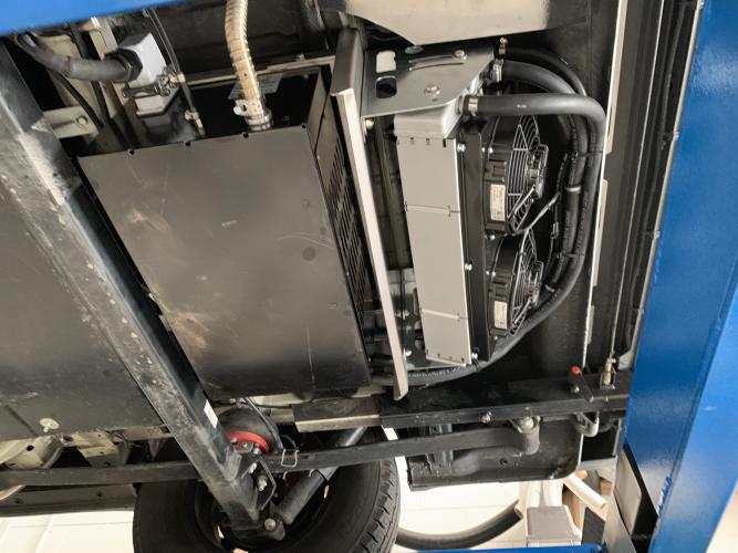

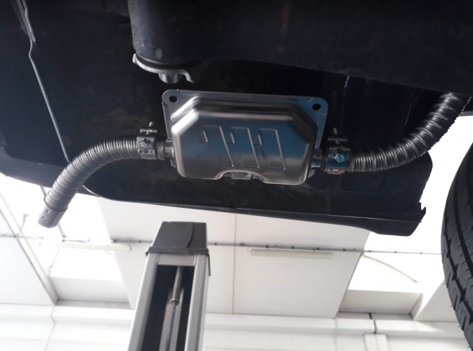

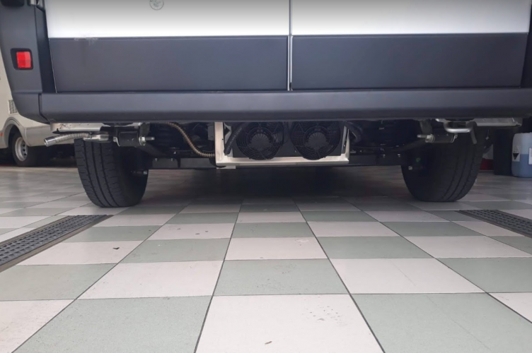

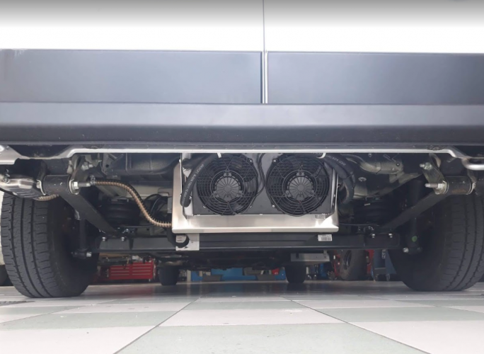

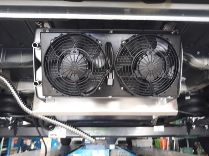

A puro titolo di info e curiosità, queste foto sono di uno Zeus montato al posto della ruota di scorta di un furgonato (non è un 636, ma un 599 o più corto).
Credo che per essere montato su un furgonato, un lavoro migliore non lo si poteva fare, ma al di là della necessità specifica (chi lo ha fatto ha certamente i propri bisogni energetici), mi sembra comunque abbastanza invasivo e "denso" di accessori ( e per il mio modo di vedere, eccessivamente vicino al terreno...)

A puro titolo di info e curiosità, queste foto sono di uno Zeus montato al posto della ruota di scorta di un furgonato (non è un 636, ma un 599 o più corto). Credo che per essere montato su un furgonato, un lavoro migliore
non lo si poteva fare, ma al di là della necessità specifica (chi lo ha fatto ha certamente i propri bisogni energetici), mi sembra comunque abbastanza invasivo e denso di accessori ( e per il mio modo di vedere, eccessivamente vicino al terreno...)
A Marina di Grosseto, con le fogne perennemente invase dagli aghi di pino, è facile che un temporale estivo provochi 20 cm di acqua nella strada, non sono soltanto i guadi islandesi a poter allagre il sottoscocca, ma non servono molti discorsi, basta leggere i due numeri del grado IP dello Zeus per capire cosa può succedere.
Anche viaggiare quando piove a dirotto allaga il sottoscocca.
Se Zeus è radiatore fossero entrambi IP67 non ci sarebbero problemi.
Come si vede dalle foto sia il generatore che le ventole stanno ben al di sopra dell'assale posteriore ed essendo vicini alle ruote il rischio di toccare sul terreno penso sia minimo. A me, sul mio precedente van, è stato installato nella medesima posizione: ho percorso quasi 40.000 km e non ho mai avuto problemi di toccare sotto.
servono molti discorsi, basta leggere i due numeri del grado IP dello Zeus per capire cosa può succedere. Anche viaggiare quando piove a dirotto allaga il sottoscocca. Se Zeus è radiatore fossero entrambi IP67 non ci sarebbero problemi. Marco.
A settembre dell'anno scorso, a La Spezia, l'acqua mi è entrata dalla pedana della porta guidatore creandomi, tra l'altro, un problema su un cavo giuntato malamente sotto la gomma rigida di copertura. Meno male che questo conduttore era una massa, altrimenti sarebbero stati problemi più seri di quello a cui sono andato incontro. Tre anni fa feci la Torino-Piacenza sotto un diluvio e le scie d'acqua laterali erano più alte del camper, come succedeva anche ai Tir ed alle vetture. Non so cosa succedesse sotto il pianale...
Scusami Davide, mi pare di aver capito che quelle foto non sono del tuo mezzo. A me, a dir la verità, sembrano farlocche, farlocche nel senso che sotto quel camper è tutto troppo pulito, troppo nuovo per essere una installazione su un mezzo che abbia fatto già almeno dieci chilometri.
su un mezzo che abbia fatto già almeno dieci chilometri. Qualcuno ha citato un campione che faceva da influencer: effettivamente una volta commercializzato il prodotto, è sparito. Giovanni

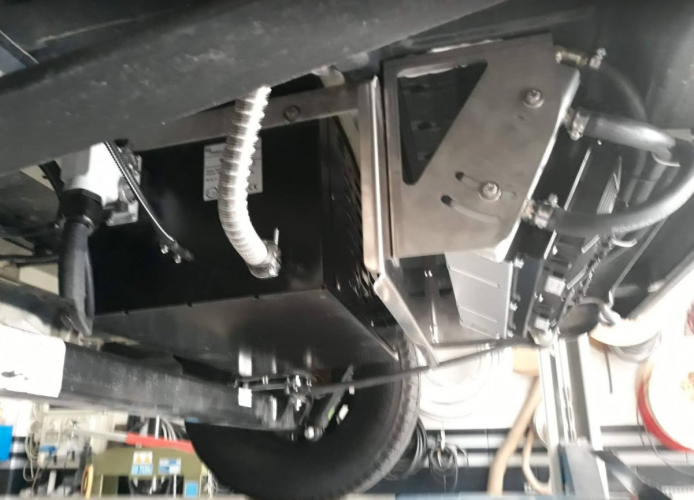

Non penso siano farlocche, questo è lo Zeus installato sul mio precedente van 02(37).jpg
Allora complimenti per come tieni pulito il sotto del tuo camper! 40.000 km e non uno schizzo: bravissimo!
