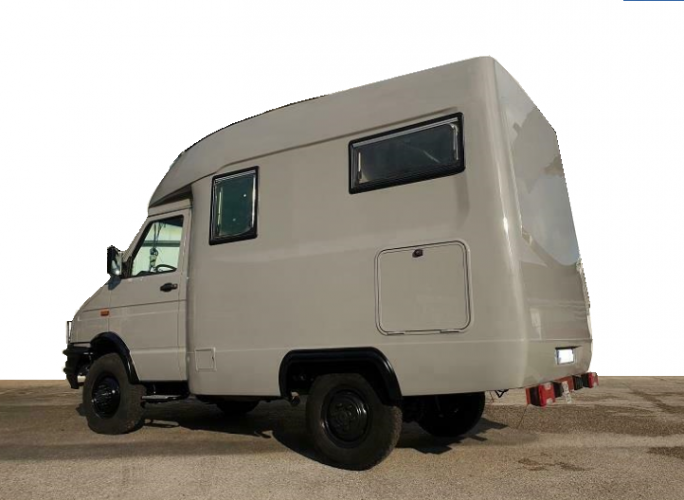

mi sembra che tu abbia due sportelli sui due lati del gavone/garage.
Potresti usare quello che si vede in foto e sostituirlo con uno sportello grigliato.
All interno dello sportello crei un contenitore stagnoo in VTR che possa alloggiare lo zeus e il suo gruppo di raffreddamento (eventualmente applicato all interno dello sportello/griglia, con tubazioni flessibili, in modo che possa fare circolare l aria di raffreddamento.  A quella altezza sarebbe sufficentemente protetto dai guadi, e se arriva li, non stai piu guadando, stai affondando laugh
Ho visto una soluzione simile per installare dei generatori su camper da spedizione o anche su mezzi da lavoro fuoristrada.
Se non vuoi rinunciare ai due sportelli, puoi sempre crearne un terzo uguale sulla parete posteriore così da avere sempre i due sportelli laterali per due comodi accesi e lo zeus occuperebbe la fascia centrale del gavone, quella piu scomoda e meno accesibile.

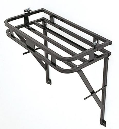

Una struttura posteriore andrebbe messa bella alta, così da non diminuire l angolo di uscita, e sarebeb a un altezza un po pericolosa. Poi, un peso a sbalzo nelel buche moltiplica lo sforzo che devono sopportare le sospensioni posteriori.
Una struttura dove caricare pesi, poi non potrebbe essere ancorata alla parete, ma dovrebbe avere un collegamento con il telaio, e per farla a 1m da terra almeno, ma meglio 120, diventerebeb complicata e molto pesante.

In un camper come questo io una struttura dietro, ancorata al telaio posteriore la farei, vuoi per la ruota di scorta e vuoi per altro e a questo punto metterei li lo zeus
Infatti, pensavo a qualcosa del genere, questo è un supporto della Jeep Wrangler è misura 45x90 cm.
