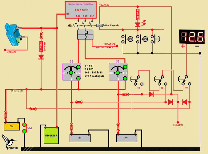

Inserito il 17/02/2021 alle: 19:04:43
Ho trovato come fare a installare lo Zeus 80 in sicurezza elettrica, quindi col magnetotermico sulle batterie, garantendo però una batteria sempre collegata allo Zeus, inoltre senza usare lo spazio interno al camper.
Cominciamo dallo schema elettrico delle batterie con relativo magnetotermico che le stacca dall'impianto ed elimina il parallelo tra esse oltre a scollegare tutte le ricariche... o quasi.
Lo schema prevede che le batterie B1 e B2 siano utilizzabili indifferentemente come BS o come BM.
Un magnetotermico tripolare, abbinato alla sua bobina di sgancio, scollega tutto a fronte di una sovracorrente maggiore di 63 ampere su una delle due batterie o sulla ricarica, in caso di pressione del pulsante di emergenza o al raggiungimento dei 60 gradi di una qualsiasi delle batterie.
Lo Zeus 80 andrebbe collegato direttamente al polo positivo di B1 (o di B2) in modo che l'intervento di sicurezza mantenga comunque una batteria collegata allo Zeus, scollegando però tutti gli altri sistemi di ricarica ed eliminando il parallelo, scollegando anche il carico.
La considerazione di base è che una batteria da 100 amperora eventualmente in corto, ricaricata con un massimo teorico di 6 ampere dello Zeus, non riuscirà mai a raggiungere una temperatura pericolosa.
Nel caso che la batteria abbinata allo Zeus abbia un elemento in corto, lo Zeus avrà comunque una batteria collegata, seppur con tensione più bassa, se invece quella batteria dovesse isolarsi allora non ci sarebbe nessun motivo di far intervenire la protezione e l'altra batteria sana garantirebbe comunque lo Zeus, cosa questa che non può esistere con una singola batteria, quindi viene anche meglio.
Poi si parla di installazione fisica, e qui sto pensando al tetto, ben lontano dal sottoscocca dove acqua e melma sarebbero un pericolo.
L'oblò panoramico ha comunque un suo spessore e lo Zeus sporgerebbe poco sopra a questo, quindi un contenitore sul tetto contenente tutte le parti funzionali (spazio utile consumato = zero) potrebbe non essere poi così scandaloso.
Sarà una scatola di cartone che proverò ad appoggiare sopra il tetto che mi racconterà come viene esteticamente.
Quindi:
... si... può... fareeeeeee.
Marco.
Modificato da Emme48 il 19/02/2021 alle 12:10:45

Inserito il 18/02/2021 alle: 09:43:32
In risposta al messaggio di Emme48 del 17/02/2021 alle 19:04:43
Ho trovato come fare a installare lo Zeus 80 in sicurezza elettrica, quindi col magnetotermico sulle batterie, garantendo però una batteria sempre collegata allo Zeus, inoltre senza usare lo spazio interno al camper. Cominciamo
dallo schema elettrico delle batterie con relativo magnetotermico che le stacca dall'impianto ed elimina il parallelo tra esse oltre a scollegare tutte le ricariche... o quasi. Lo schema prevede che le batterie B1 e B2 siano utilizzabili indifferentemente come BS o come BM. Un magnetotermico tripolare, abbinato alla sua bobina di sgancio, scollega tutto a fronte di una sovracorrente maggiore di 63 ampere su una delle due batterie o sulla ricarica, in caso di pressione del pulsante di emergenza o al raggiungimento dei 60 gradi di una qualsiasi delle batterie. Lo Zeus 80 andrebbe collegato direttamente al polo positivo di B1 (o di B2) in modo che l'intervento di sicurezza mantenga comunque una batteria collegata allo Zeus, scollegando però tutti gli altri sistemi di ricarica ed eliminando il parallelo, scollegando anche il carico. La considerazione di base è che una batteria da 100 amperora eventualmente in corto, ricaricata con un massimo teorico di 6 ampere dello Zeus, non riuscirà mai a raggiungere una temperatura pericolosa. Nel caso che la batteria abbinata allo Zeus abbia un elemento in corto, lo Zeus avrà comunque una batteria collegata, seppur con tensione più bassa, se invece quella batteria dovesse isolarsi allora non ci sarebbe nessun motivo di far intervenire la protezione e l'altra batteria sana garantirebbe comunque lo Zeus, cosa questa che non può esistere con una singola batteria, quindi viene anche meglio. Poi si parla di installazione fisica, e qui sto pensando al tetto, ben lontano dal sottoscocca dove acqua e melma sarebbero un pericolo. L'oblò panoramico ha comunque un suo spessore e lo Zeus sporgerebbe poco sopra a questo, quindi un contenitore sul tetto contenente tutte le parti funzionali (spazio utile consumato = zero) potrebbe non essere poi così scandaloso. Sarà una scatola di cartone che proverò ad appoggiare sopra il tetto che mi racconterà come viene esteticamente. Quindi: ... si... può... fareeeeeee. Marco.
Chissà che c’è nel superamperometro forse al parte del precedente circuito con i partitori.
Lo schema mi piace, certo che con uno Zeus puoi togliere tutte le misure ma alla fine sono gratis...
L’idea del furgone è sempre in testa e questi schemi li metto nel cassetto, non si sa mai...

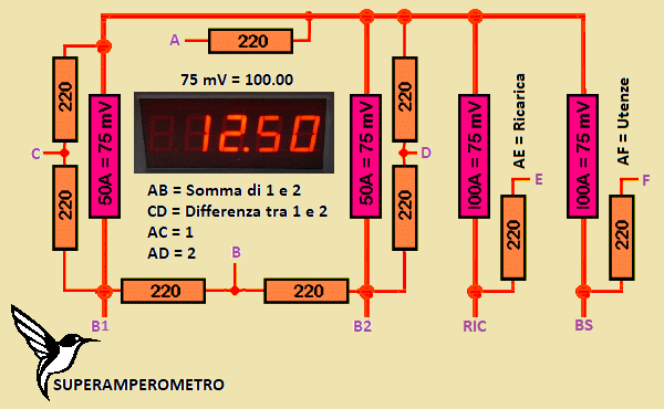

Inserito il 18/02/2021 alle: 11:18:49
In risposta al messaggio di Grinza del 18/02/2021 alle 09:43:32
Chissà che c’è nel superamperometro forse al parte del precedente circuito con i partitori. Lo schema mi piace, certo che con uno Zeus puoi togliere tutte le misure ma alla fine sono gratis... L’idea del furgone è sempre in testa e questi schemi li metto nel cassetto, non si sa mai...
Che ci sarà mai...
O colleghi insieme tra loro i 4 contatti  B1   B2   BS   RIC
Oppure metti questo:
Prima che me lo chiedi...
Alcune resistenze sono di protezione per evitare picchi di corrente sul commutatore che spesso è "cortocircuitante", che vuol dire che quando passa da una posizione all'altra, c'è un istante in cui il contatto elettrico avviene su due posizioni contigue.
Gli shunt di corrente ne danno parecchia... siccome lo strumento di misura ha una impedenza di ingresso elevata, tanto che viene usato anche per i voltmetri, con qualche ohm in serie non cambia nulla.
Marco.
