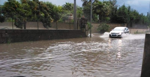

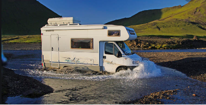

Devo riuscire in tutti i modi a montare uno Zeus 80 evitando che sia esposto ad allagamento, dopo avrò solo un combustibile, il gasolio.
Spero che a Settembre io sia già stato vaccinato in modo da poter andare a Parma a parlare con un tecnico Mobilsat...
Senza bisogno di pensare alla Parigi-Dakkar, un'installazione sottoscocca sarà compatibile con uno scenario simile?

Quindi "Zeus normale" con installazione sottoscocca o "Zeus Trekking" per camper estremi (che possono anche essere solo camper normali in situazioni difficili).
Io sarei disposto ad utilizzare uno spazio (protetto) interno al garage con due tubi che scaricano il calore nel sotto scocca, proprio come fa il climatizzatore per camper Doometic Frostair 1700 ( e Dometic lo vende senza problemi).
Parlando con un tecnico è emerso che (come immaginavo) il radiatore non ha grossi problemi, mentre il generatore termoelettrico ha delle griglie di areazione con una ventola interna che aiuta.
Sarà davvero impossibile prevedere una carrozzeria che invece delle griglie ha due tubi da 80..90mm (quelli del Webasto) con ventilazione forzata?
Poi sara compito mio smaltire quell'aria calda nel sottoscocca o in inverno mandarla in cellula, in fondo c'è un Eberspacher la dentro.
Offerta per Mobiltech.
Mi offro volontario per mettere a punto una versione dello Zeus installabile su camper 4x4, quindi col sottoscocca off-limits
Nome commerciale già trovato:
Zeus 80 Trekking

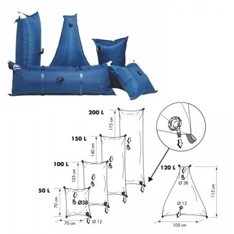

Inserito il 15/03/2021 alle: 16:13:09
In risposta al messaggio di simi87 del 15/03/2021 alle 15:57:04
Ciao Marco, vedo che non hai tralasciato nulla al caso in caso di necessità hai una ottima riserva prevedendo un tubo con innesto collegato ad un rubinetto a tre vie al momento si collega e vai.
Ancora più semplice di un rubinetto a 3 vie, proprio un banale raccordo da aria compressa che si chiude sfilandolo.
Ci si attacca un serbatoio nautico flessibile, ci sono di tutte le forme e capacità, basta dotarlo di un tubo che rimane sotto e si gonfia di acqua da solo, ovviamente allo stesso livello del serbatoio principale.
Se vado in un luogo dove prevedo di avere problemi di acqua, lo attacco in 30 secondi e poi faccio il pieno, come i cammelli...ma questo SOLO se ne ho bisogno, altrimenti resta piegato e non prende spazio.
