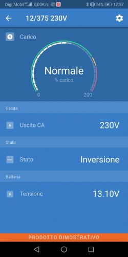

Io non posso che consigliare il victronenergy Phoenix ve direct che ho.
Lo ho dab375 VA.
É 3 anni che è acceso 12 ore al giorno tutti i gg e va benissimo... Lo uso con TV, PC, spesso il trivalente elettrico collegato, sia in sosta col pannello che in marcia (non uso più il trivalente a 12v causa prestazioni), dremel, carica di avvitatore, aspirapolvere e phon da viaggio da 350 watt.
Funziona perfettamente fino alla potenza di targa. Ha uno spunto di 700 Va.
Penso che il 600 watt ti andrebbe benissimo, ma anche forse il 375va (che sono 350 watt credo).
Eé onda pura, e monitorabile e gestibile con la app in tutti i parametri, che è un di più, se servisse.

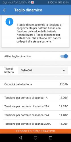

Interessante la funzione "taglio dinamico" che modifica la tensione di stacco il base al carico e alla capacità della batteria. Cosa che comunque non uso.
Screenshot_20210609_125757_com_victronenergy_victronconnect.jpgScreenshot_20210609_125841_com_victronenergy_victronconnect.jpgScreenshot_20210609_125809_com_victronenergy_victronconnect.jpg
Insomma per me è stato super affidabile e di buona qualità, la tensione è stabile, non scalda tanto etc...
Ci sono vari marchi validi, ma questo lo raccomamderei sicuramente dopo 3 anni di uso continuo.
