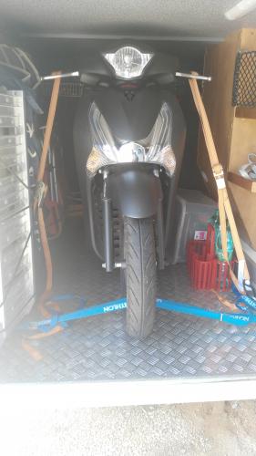

Ho avuto tre kreos 3005 consecutivamente, nel gavone puoi mettere Vespa px, Honda SH 150, io ho sempre utilizzato una rampa elettrica basculante, ora giace inutilizzata nel mio box dato che il mio ultimo camper è molto più basso e il gavone più ampio.
con la trazione posteriore e assale gemellato puoi caricare quello che vuoi, non avrai mai nessun problema di trazione,
nel caso ti servisse la mia pedana elettrica fammelo sapere.

Ho avuto anch'io un Kreos 3005 e nel garage mettevo un Liberty 150 cc e mi ero autocostruito un arganello per tirarlo dentro in quanto, avendo il sotto del lavandino del bagno dal lato dello sportello piccolo, dovevo mettere lo scooter a marcia indietro. Con il mio sistema, mettevo lo scooter in 5' legato e fissato, utilizzando la pedana Laika che era in dotazione al mezzo.
Poi ho cambiato camper (anzi ne ho cambiati 4-5 dal Kreos wink) e l'arganello è nel garage di casa dove tengo il camper rimessato e se lo vuoi...contattami.
Ovviamente l'arganello era stato fatto a misura per il Kreos permettendo di poter aprire lo sportello piccolo senza interferire con esso e fissato al fondo del garage con 4 buloni passanti ed una contro piastra esterna in alluminio che nel periodo invernale toglievo come l'arganello...coiè, anch'esso per montarlo e toglierlo ci volevano 5' anche se ti dovevi sdraiare sotto il camper. L'azionamento dell'arganello, ovviamente avveniva dalla parte del portellone grande, quello di salita dello scooter e quindi, una volta agganciato il fermo sul retro dello scooter, con il manubrio in mano e con il comando dell'arganelllo, lo scooter entrava in garage tranquillamente fino ad incastrare la ruota  posteriore nel suo specifico supporto..

Personalmente lo scooter lo infilo a marcia indietro senza nessun marchingegno, senza nessuna canalina, solo con la rampa, lo lego con quattro corde a cricchetto, aggiungo degli elastici alle leve dei freni, e altre due corde alla ruota anteriore per evitare che scappi di lato.
Tutto ciò da solo, il mio scooter pesa 135 Kg. e non sono più giovanissimo.

È costruita su misura  per la vespa px e per il gavone del kreos 3005 è amovibile con 4 bulloni è una presa di corrente, il funzionamento e basculante, la pedana esce dal gavone si lega la vespa e con il telecomdo rientra a fondo corsa.
